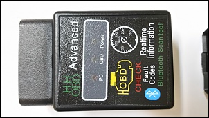

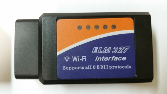

    Caros
    Eu tenho dois ELM 327 BT (BlueTooth), os dois dizem que compátiveis com todos os protocolos OBD2, mas um não funciona com nenhum aplicativo Andriod e o outro funciona com todos os aplicativos menos com DashCommander. Agora tenho outro Wifi que funciona com o DashCommander e o Torque mas não funciona com os outros que somente funcionam no BT.
    O wifi é o melhor, embora que não dá para usar alguns aplicativos que funcionam apenas com BT, porque não perde a conexão BT com o multimídia para responder e fazer ligações do celular no multimídia. Os fotos dos adaptadores que funcionaram com o meu Pajero são abaixo. Têm, graças aos Chineses, uma gama imensa disponível no mercado de adaptadores OBD2 que diz compatível com todos os protocolos, mas na verdade não são todos compatíveis com todos os carros, alguns funcionam em alguns carros e outros não, então antes de comprar faça uma pesquisa para ver se alguém que você conhece tem o mesmo carro e conseguiu um modelo de adaptador que funciona, se não vai sair comprando monte deles até acertar com um!!!!!!
    Boa sorte.

    Oi Ibraim,
    O meu conector é justo o da direita e ontem testei novamente. O interessante é que desta vez deu trabalho no dash commander para ser reconhecido, precisei desconectar o wifi e conectar novamente e com um pouco de paciencia funcionou.
