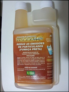

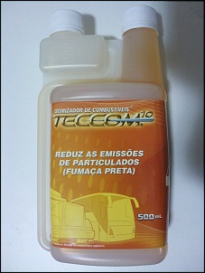

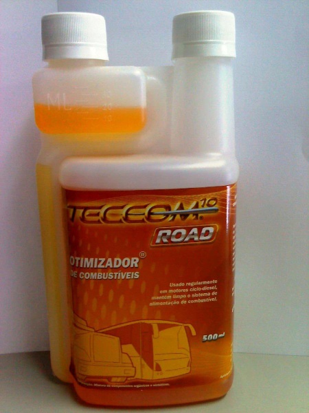

    Recebi o produto ... Constatei que o rótulo da embalagem atual não estava em conformidade com o anunciado originalmente no site de compras. Houve mudança nos rótulos da embalagem, senão, vejamos, as modificações:
    - no rótulo da parte frontal da embalagem antiga constava o nome do produto com a expressão "TECCOM 10 ROAD", enquanto que, agora, consta simplesmente a expressão "TECCOM 10";
    - no rótulo da parte de trás da embalagem antiga constavam várias propriedades alusivas ao produto ("Dispersa totalmente a água", "Efeito detergente", "Melhora o índice de viscosidade, "Anticorrosivo", "Ação bactericida", "Reduz a emissão de gases poluentes", Etc.), enquanto que, agora, consta simplesmente a expressão: "Reduz as emissões de particulados (Fumaça Preta)".
    Entrei em contato com o SAC da Teccom (sac@teccom10.com.br) e me informaram que o produto é o mesmo, que continua com as mesmas propriedades indicadas antes no rótulo antigo e que só mudou a rotulagem.
    Já estou utilizando o produto no tanque da minha viatura ... 1 ml do produto para cada 1000 ml de diesel ... vai mesmo funcionar como agente de bioestabilidade e incrementador de lubricidade ao combustível, particularmente ao S10??? ... Vai ajudar na preservação de bicos???? ... não sei!!!!!!!! ... mas, quero acreditar que mal não fará, e que, na pior das hipóteses, seria um "caldo de galinha"!!! Rsrsrs ... Vamos esperar pra ver ...
    Abs.
    Miniaturas de Anexos Miniaturas de Anexos -teccom-10-embalagem-antiga-frente-.jpg   -teccom-10-embalagem-antiga-verso-.jpg   -teccom-10-embalagem-atual-frente-.jpg   -teccom-10-embalagem-atual-verso-.jpg

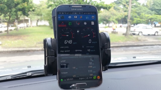

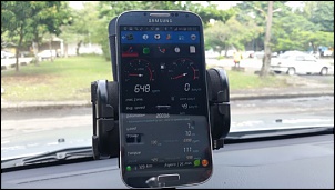

    Comprei o outro dia um pequeno adaptador OBD2 BT e usei no Pajero junto com o meu celular com um aplicativo ótimo do Android que se chama "Smart Control" (muitos outros aplicativos são disponíveis no GOOGLE Play como Torque,........), gostei...... Foto abaixo.
