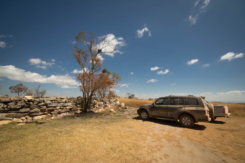

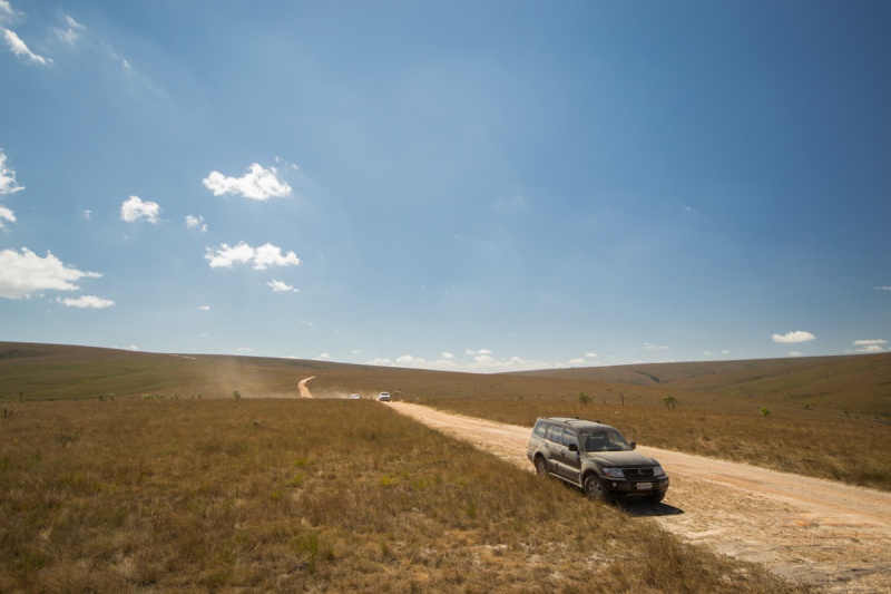

    Aí Enasor, algumas fotos. Todas na Serra da Canastra/MG.

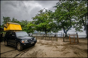

    Essas duas na ilhabela, praia de castelhanos.

    Líndíssimas fotos ... essas aí da Serra da Canastra são impressionantes, onde, entre as belíssimas e bucólicas paisagens, o Pajerão se destaca, bruto, robusto, parrudo e imponente, todo sujo como não poderia deixar de ser, e harmonizando muito bem com a natureza, sugerindo que o bicho é feito mesmo para expedições, desbravando horizontes ... Parabéns ... Abs.

    Pior que esse carro realmente é bruto. Não sente nenhuma dificuldade em nada. Uma máquina fantástica!

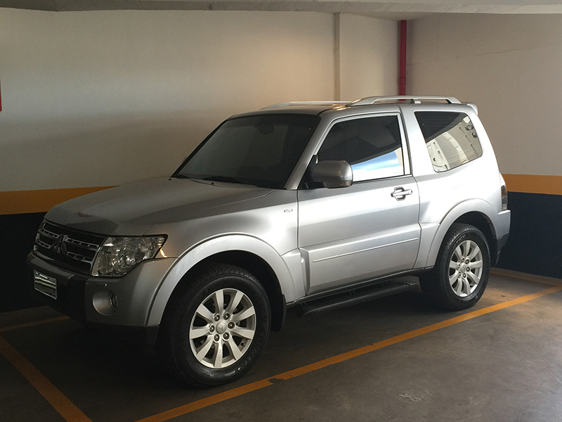

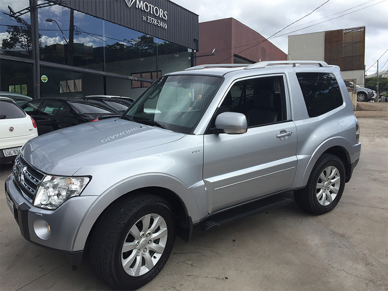

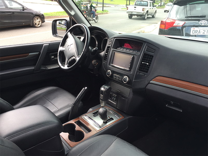

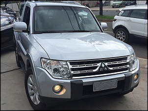

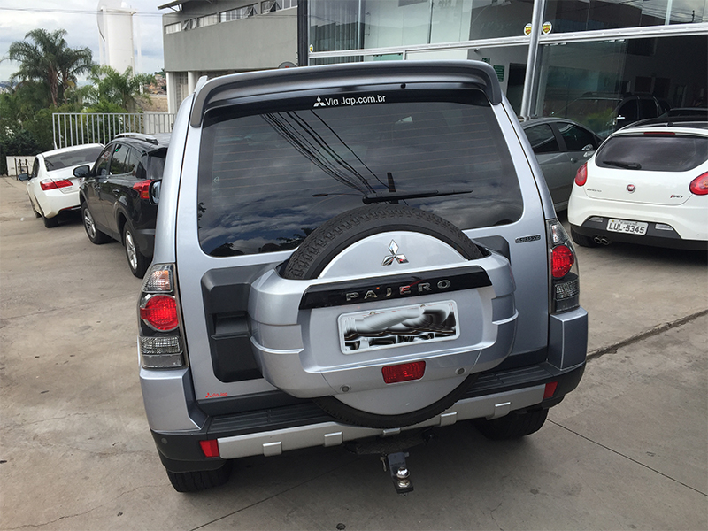

    Caros,
    Comprei uma pajero Full para minha esposa e eventualmente passeios leves pela região de BH.
    É uma Full 3 portas 2009/2009 Gasolina com 74 mil km.
    De cara, notei algumas coisas:
    1- O óleo do câmbio não foi trocado ainda. Mesmo o câmbio estando preciso e com trocas suaves, é necessário trocar esse óleo?
    2- Quando freio e o carro está frio, faz um barulho muito estranho. É uma espécie de rangido semelhante os rangidos que podem aparecer em suspensões. Mas ele faz de forma sistemática e constante enquanto se freia com o carro frio. Suspeitei de um "calo"nos discos, mas não percebi nada. Um amigo me falou de buchas da barra estabilizadora. Agendei oficina para o carro na semana que vem. O freio está funcionando normalmente sem nenhuma vibração no pedal.
    3- Percebi nos poucos km que rodei um barulho vinda da traseira como se peças de acabamento estivessem soltas. Solucionei 80% dos barulhos instalando uma fita velcro dupla face naquela tampa de madeira do assoalho. Ficou preso e parou de bater.
    4- Como o carro ficou parado uns 7 meses, troquei todos os fluídos, tensionadores e correia e palhetas. Não troquei velas e nem óleo do câmbio.

    Prezado Imazzucatto ...
    Belíssimo veículo ... Parabéns pela aquisição e seja bem vindo ao tópico ...
    Quanto ao câmbio, o cuidado com o mesmo é fundamental. O bom funcionamento e a durabilidade do sistema depende essencialmente da qualidade e manutenção correta do nível do óleo lubrificante. Aconselho que você verifique no manual do veículo e, confirme também na css ou com o(s) dono(s) anterior(es) se foi feito qualquer procedimento no câmbio relativamente a fluidos (complementação/troca). Se a troca realmente ainda não foi efetuada, ou, na dúvida, se tal serviço foi feito, ou não, se for efetuar a manutenção preventiva de troca de fluído de transmissão, recomendo-lhe que este procedimento só deva ser realizado com o produto recomendado pelo fabricante e em estabelecimentos especializados. Há quem diga que estando o câmbio funcionando bem, não se deve mexer no fluido. Porém, há outros pensamentos que, mesmo com o câmbio estando funcionamento bem, recomenda-se a troca de fluidos nas quilometragens indicadas no manual. Eu, particularmente, seguiria este segundo pensamento, pois gosto de seguir o que está preconizado no manual do veículo (Lembrando: Normalmente o manual recomenda a troca aos 40 e 80 mil kilometros. Às vezes, no vencimento da primeira troca, a css não troca o óleo na quilometragem indicada no manual, por achar desnecessário; porém, tal deliberação é prevista no manual do veículo). Portanto, engenheiros e técnicos especializados debruçaram-se durante anos sobre uma prancheta para desenvolverem um veículo deste naipe, e vários e vários testes foram efetuados para se colocar um produto deste no mercado e desenvolverem um manual para o mesmo. Não somos nós que vamos colocar as recomendações do manual em dúvida, sem uma base muito bem fundamentada, não é mesmo?. E temos que ter em conta que a troca de fluido pode custar até vinte vezes menos do que o conserto de uma transmissão quebrada. E se após a troca, ficar caracterizado problemas no câmbio, os quais não foram originados por imprudência, negligência ou imperícia do profissional que lhe prestou o serviço, é porque mais cedo, ou mais tarde, tal sistema iria apresentar problemas de qualquer maneira. Portanto, reitero: Quando for trocar o óleo do câmbio (possivelmente aos 80 mil kms - confirme no manual do veículo), recomendo-lhe que vá numa oficina especializada e coloque o fluido indicado pelo fabricante, mesmo que isto lhe custe mais caro. Há quem indique procurar uma css, em razão da garantia prestada após o serviço. Mas, aí, é questão de foro íntimo e pessoal. No mercado há excelentes profissionais especializados neste tipo de serviço e honestos; basta você pesquisar com calma, que você vai encontrá-los.
    Seguem alguns tópicos (dentre muitos no fórum) relativos ao assunto.
    http://www.4x4brasil.com.br/forum/mi...u-mas-deu.html (troquei o óleo do cambio pra não dar pau. mas deu!)
    http://www.4x4brasil.com.br/forum/mi...eo-cambio.html (Pajero Full Oleo cambio)
    http://www.4x4brasil.com.br/forum/mitsubishi/144225-substituicao-do-fluido-da-transmissao-automatica-ajuda.html
    http://www.4x4brasil.com.br/forum/su...ml#post2289665
    Abraços e boa sorte.
