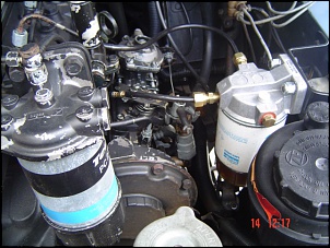

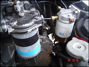

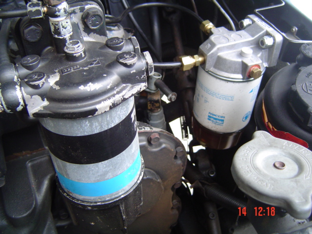

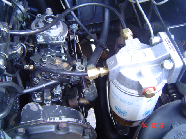

    Olá Alexandre visite este tôpico lá estão as fotos do Racor e você poderá ver o modelo, se eu não me engano é o R225. Faça uma consulta com eles, muito atenciosos.
    http://www.4x4brasil.com.br/forum/en...opiniao-3.html (Filtro Racor para a Camper com motor MWM 2.8 TD (Opinião))
    Valewww
    Miniaturas de Anexos Miniaturas de Anexos -dsc00069.jpg   -dsc00066.jpg   -dsc00065.jpg

    Eu realmente desconheço essa informação, no meu não existe bomba extra.
    Somente adicionei ao sistema original do motor este filtro para me assegurar, que deixaria a (Bomba Injetora) receber combustível mais limpo e sem adição de água.

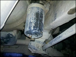

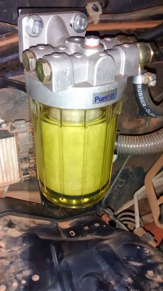

    Olá pessoal, instalei na minha Hilux o filtro Purifilt P-450. Paguei mais barato do que os relatos que ví aqui no forum, R$ 560 pelo filtro (filtro, suporte e uma bombinha) e R$ 80 pela instalação. Comprei na própria fábrica da Purifilt em Londrina-Pr. Quem quiser, eles enviam para todo o Brasil se quiserem comprar diretamente com eles. O valor do refil do P-450 é de 135 reais se não me engano. Comprem na fábrica, pois vem com o suporte e a bombinha, eu ganhei a mangueira pq instalei lá mesmo, mas se comprarem, peçam de brinde! vai que cola!! Nos outros revendedores é dificil terem o suporte e a bombinha pra vender, além de ser mais caro. R$ 560 é com desconto pq eu pedi e paguei em 2x, o preço normal era de 630 eu acho.
    O diesel que vem do tanque de combustível passa primeiro no Purifilt e depois passa para o filtro original do carro, mantendo a originalidade das mangueiras do sistema que entram no motor. Já rodei uns 2.500km e até agora sem problemas, funcionamento perfeito do carro e já dá pra perceber que o filtro está com uma cor acinzentada bem de leve, mostrando que o filtro está cumprindo com sua função. Na próxima revisão vou tentar verificar a cor do filtro original (após 10milkm o filtro original ficava 90% preto). A duração média do filtro do Purifilt é de 50milkm, mas podendo ser trocado antes dependendo do seu estado, sujo ou não.
    Conheci o Purifilt aqui no forum anos atrás e a partir daí fiquei com vontade de testar. Resolvi instalar de fato após ver na fazenda do marido da minha prima que eles usam os filtros nos tratores, nas colheitadeiras e no reservatório de diesel. Ele me disse que é muito bom e nunca tiveram problema com diesel ruim nas máquinas. Eles abastecem as picapes na fazenda tb, 2 amaroks, ranger 3.0 250milkm (trocada recentemente por uma frontier 0km) e frontier com 170milkm e nunca tiveram problemas relacionados com o sistema de injeção em nenhuma picape. As picapes não usam o Purifilt (ele não sabia que podia usar nas picapes, só soube depois que mostrei que eu instalei na minha), utilizam o diesel filtrado do reservatório.
    O que me falaram lá na fábrica é que os filtros originais das picapes são de 20 a 40 micras e o purifilt automotivo filtra 3 micras. E tb é o único que separa a água e outros líquidos no diesel por separação eletrostática, os outros filtros separam por decantação. O material do purifilt é diferente dos filtros comuns, por isso a diferença. Aqui vai um relato que achei aqui no forum e acredito ser do dono da Purifilt: "Podemos afirmar que os filtros convencionais existentes ate hoje, eles retem particulas até ao redor de 20micras,POIS USAM PAPEL NO ELEMENTO FILTRANTE e retem agua por decantação, ou seja, no momento que seu veiculo está parado a agua decanta, porém o mais importante é tirar a agua quando o veiculo está em movimento e puxando o combustivel que passa pelo filtro e vai para a bomba injetora, para os bicos e depois para o motor. Nosso PURIFICADOR ELETROSTÁTICO PURIFILT, retem 99,99% de toda agua existente no Diesel e faz isto de modo continuo e instantâneo, não precisa de tempo nem de repouso, e também retem particulas sólidas até 1 ou 3 micras, pois o elemento filtrante é um corpo de resina de celulose, portanto o disel vai para bomba PURO, LIMPO...Com isto o rendimento do motor é melhor, acaba gerando uma queima mais rica, com consequente economia de combustivel, a bomba injetora e os bicos tem uma vida muito mais longa, pois não tem mais agua nem sujeiras para estraga-la, o motor também dura mais, e o refil do purificador é trocado em média a cada 50.000. Outro ponto muito importante, é que ele retem 83% dos particulados sólidos, que fatalmente iriam ser lançados no meio ambiente."
    Tem pessoas que perguntaram se teriam problemas com a garantia original do veículo se for novo......bom, isso eu não sei responder, se não tiver nenhum problema com o sistema de injeção, certamente não irão reclamar, mas se tiver eu não sei. Mas perguntei isso lá na fábrica da Purifilt e o dono me respondeu o seguinte: "Cara, o meu filtro é melhor que o original, eu garanto que protejo o motor melhor que o original. Pergunta pra concessionária se eles GARANTEM que o filtro original filtra o diesel ruim.....ninguém vai garantir pois é só ver a quantidade de picapes com problemas no motor devido ao diesel ruim e negam garantia". Falei pra ele que a "moda" nas concessionárias é negar garantia do motor alegando diesel batizado...... De qualquer forma, quando eu comprar uma picape nova, vou instalar novamente o Purifilt desde 0km. Podem inventar oq for, mas alegar diesel batizado é que não será!
    Pontos de instalação: na Hilux, Triton, Frontier e Ranger pode ser instalado no cofre do motor ou logo na saída do tanque de combustível fixado no chassis......na Amarok só dá pra instalar no chassis pois não tem espaço no motor.
    Vou colocar fotos da minha Hilux com o purifilt e a foto do filtro fixado no chassis é de um forista que achei em um outro tópico.
