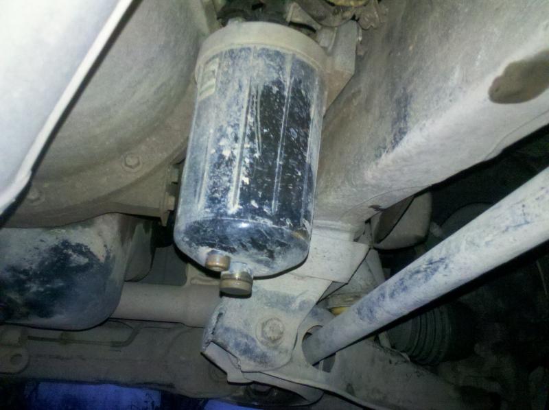

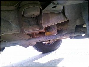

    Bem segue as fotos é da ranger este local é no chassi abaixo do lado do carona, foi soldado uma barra com dois parafusos no chassi para fixar o filtroFiltro combustivel NGD 3.0 com troca de refil?-filtro.jpgFiltro combustivel NGD 3.0 com troca de refil?-filtro-1.jpgFiltro combustivel NGD 3.0 com troca de refil?-filtro-3.jpgFiltro combustivel NGD 3.0 com troca de refil?-filtro-2.jpg

    Papa, obrigado pelas fotos.
    Só mais uma dúvida: o que é esta parte clara, que aparece na parte inferior do filtro, nas fotos 1 e 2?
    Obrigado,
    João Ricardo.

    É o oleo diesel s-50 a parte mais escura é a que esta o refil, é só o reflexo da transparencia, as fotos 1 e 2 foram tiradas de dia e a 3 e 4 á noite.
