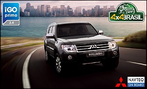

    Caros amigos;
    Aos que trocaram o navegador original pelo iGO Primo 2.4 Infinity segue abaixo uma pequena contribuição que deixo aqui com vocês, é uma tela de carregamento personalizada que fiz para os donos de Full, mas vocês podem ficar a vontade para fazerem a sua própria tela e colocar na sua CM. Basta seguir o passo a passo.
    Faça o download do arquivo contendo os arquivos necessários no link abaixo:
    https://drive.google.com/file/d/0B5y...ew?usp=sharing
    Descompacte este arquivo e você terá uma pasta contendo 2 arquivos: loading.bmp e exiting.bmp e um diretório chamado skin_night contendo também os mesmos arquivos citados.
    Pegue os dois arquivos e o diretório e abra o seu cartão MicroSD e cole estes dois arquivos e o diretorio no seguinte caminho:
    \navigation\ui_igo9\800_480\ cole os arquivos aqui dentro
    Feito isso é só colocar o cartão de volta a CM e testar.
    A imagem que disponibilizei no arquivo é esta:
    Caso alguém queira fazer sua própria tela, basta criar um aquivo de imagem no formato bmp com tamanho fixo de 800x480 pixels e substituir os arquivos loading.bmp e exiting.bmp no local citado acima.
    Espero que gostem.
