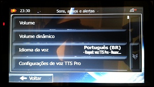

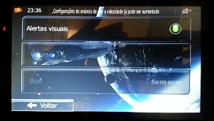

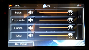

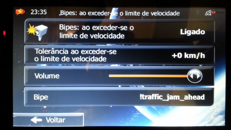

    Vamos lá:

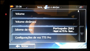

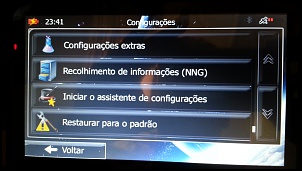

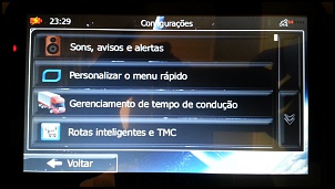

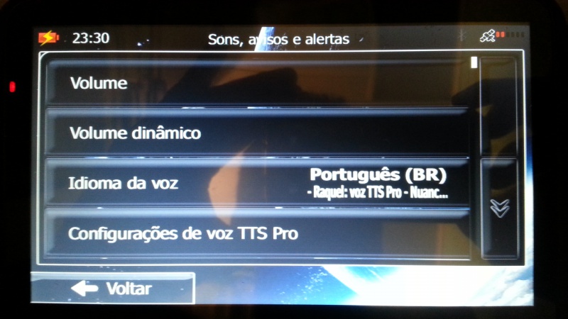

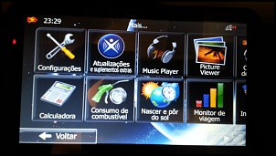

    Acesse o menu Mais... e neste menu escolha a opção Configurações
    No menu Configurações escolha Sons, avisos e alertas

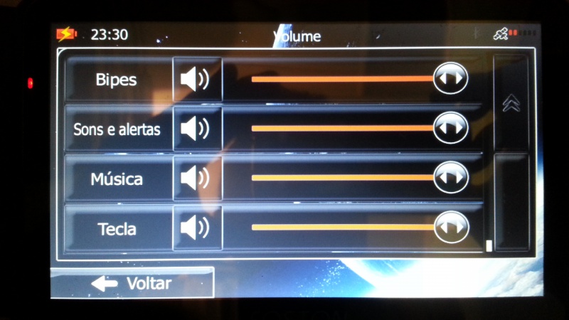

    No menu Sons, avisos e alertas escolha a opção Volume e verifique se todos os itens estão com o volume no máximo.

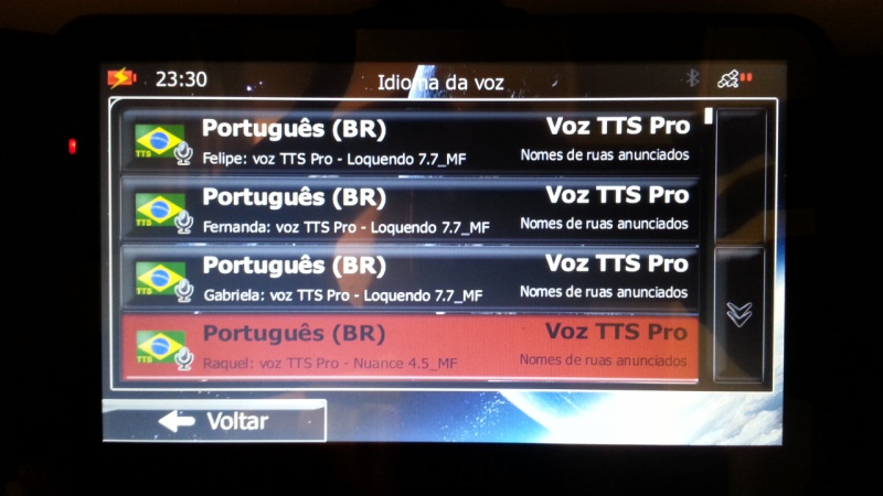

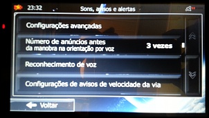

    No menu Sons, avisos e alertas escolha a opção Idioma da voz e faça um teste com as vozes TTS Pro disponiveis, mas só deixe selecionada as vozes do tipo Voz TTS Pro com Nomes de ruas anunciados. Na imagem que mostrarei veja que estou usando a voz Raquel TTS Pro - Nuance 4.5_MF isto é porque neste GPS que estou fazendo os testes o Windows dele é o WinCE 5.0 nos outros dois GPS dos carros já são o WinCE 6.0 e utilizo as vozes Loquendo 7.7 que são mais novas.

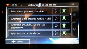

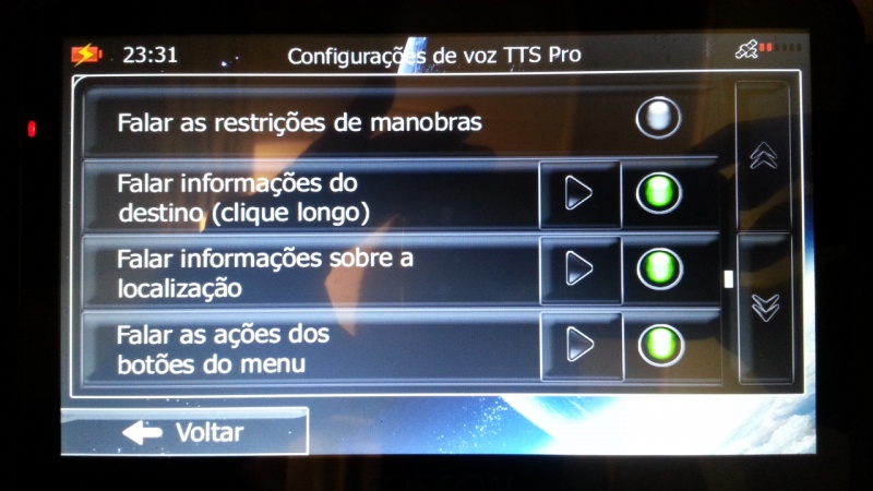

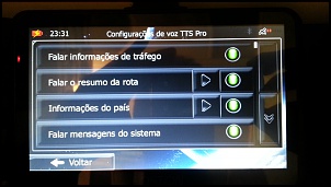

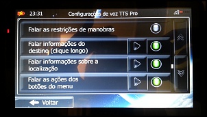

    No menu Sons, avisos e alertas escolha a opção Configurações de voz TTS Pro e deixe habilitado as opções a baixo, depois se quiser pode habilitar mais coisas ou desabilitar também. Para nossos testes mantenha conforme abaixo:
    -img_20150526_233041.jpg -img_20150526_233104.jpg -img_20150526_233116.jpg -img_20150526_233129.jpg -img_20150526_233142.jpg

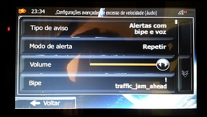

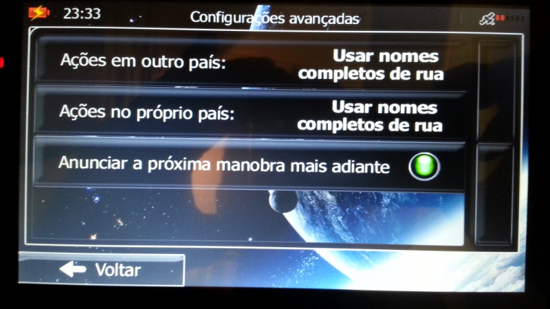

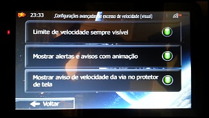

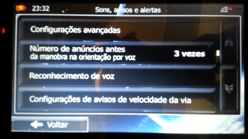

    No menu Sons, avisos e alertas escolha a opção Configurações avançadas e deixe conforme imagem abaixo:

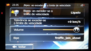

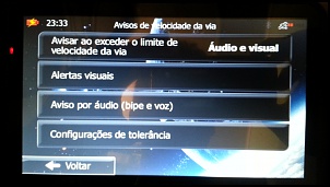

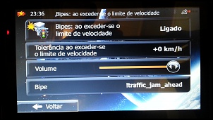

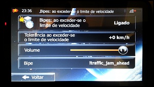

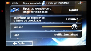

    No menu Sons, avisos e alertas escolha a opção Configurações de avisos de velocidade da via
    e deixe conforme imagens.
    -img_20150526_233253.jpg -img_20150526_233317.jpg -img_20150526_233349.jpg -img_20150526_233403.jpg -img_20150526_233422.jpg

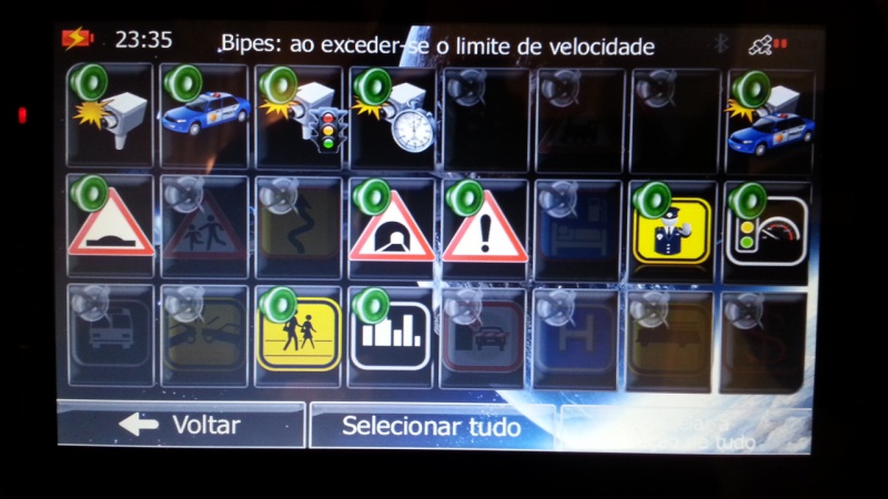

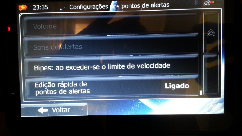

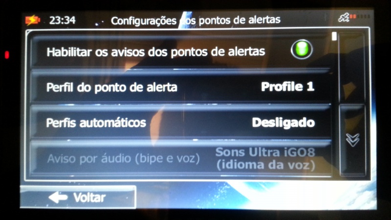

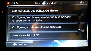

    No menu Sons, avisos e alertas escolha a opção Configurações dos pontos de alertas
    -img_20150526_233440.jpg -img_20150526_233451.jpg -img_20150526_233515.jpg -img_20150526_233524.jpg -img_20150526_233539.jpg -img_20150526_233551.jpg -img_20150526_233605.jpg -img_20150526_233617.jpg

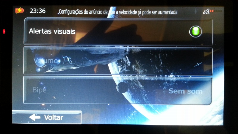

    No menu Sons, avisos e alertas escolha a opção Configurações do anuncio de que a velocidade já pode ser aumentada

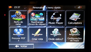

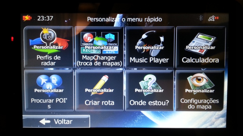

    No menu Configurações escolha a opção Personalizar o menu rápido o meu menu rápido gosto com estes atalhos, fique a vontade para colocar o que achar mais útil para vc.

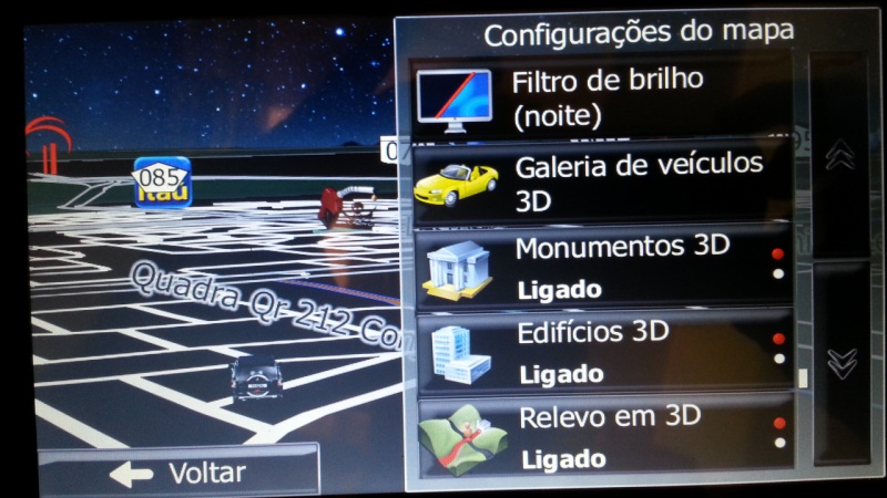

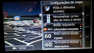

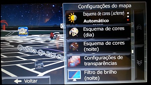

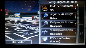

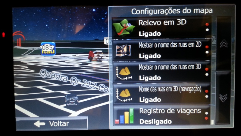

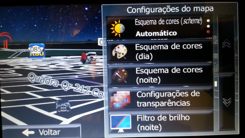

    No menu Configurações escolha a opção Configurações do mapa aqui é possivel fazer vários ajustes no painel do navegador, veja abaixo o que acho melhor após 8 anos de uso do iGO.
    -img_20150526_233821.jpg -img_20150526_233834.jpg -img_20150526_233845.jpg -img_20150526_233908.jpg-img_20150526_233859.jpg -img_20150526_233921.jpg -img_20150526_233932.jpg -img_20150526_233950.jpg -img_20150526_234000.jpg

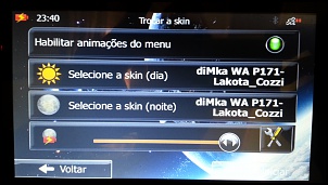

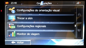

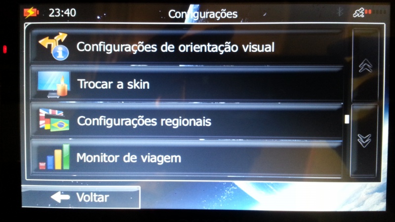

    No menu Configurações escolha Trocar skin a skin que deve estar selecionada é a diMka WA P171-Lakota_Cozzi tanto para o dia quanto para a noite. Caso não esteja esta skin basta escolher ela para ambos e depois clicar no botão reiniciar.

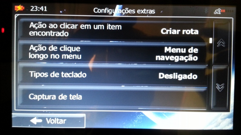

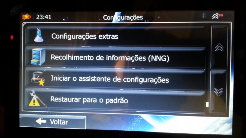

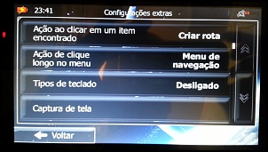

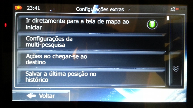

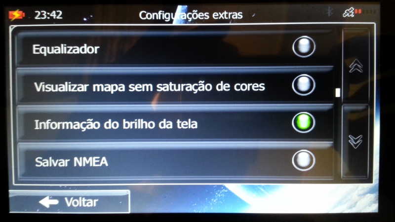

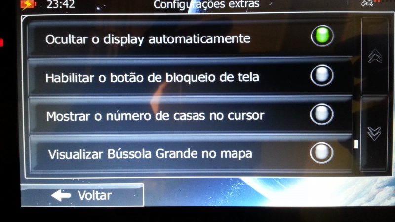

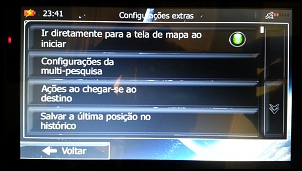

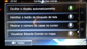

    No menu Configurações escolha Configurações extras e marque as opções as opções abaixo:
    -img_20150526_234134.jpg -img_20150526_234148.jpg -img_20150526_234158.jpg -img_20150526_234205.jpg -img_20150526_234213.jpg -img_20150526_234231.jpg
    Caro enasor, espero que após estas configurações o seu GPS comece a falar.
    Posta aqui depois o resultado.

    Meu caro amigo caporto ... não precisava de tanto!!!! ... ficar acordado até 1 hora da madrugada! ... fiquei deveras sensibilizado com este magnânimo gesto seu de desprendimento e solidariedade ...
    Vou verificar e lhe darei retorno! E mesmo que não dê certo, já antecipo aqui, uma vez mais, meus sinceros e profundos agradecimentos!
