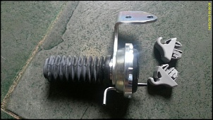

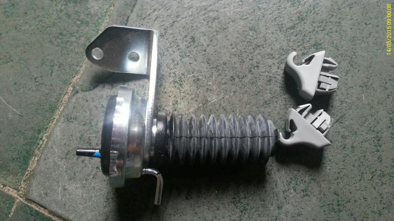

    Desde que fiz os meus ultimos relatos aqui neste topico, resolvi fazer mais um pedido de umas peças que precisava para a minha viatura, Atuador da tração vou trocar para fazer um teste se resolvo o problema da luz laranja piscando depois de 25 KM rodado.
    Este teste vou fazer pois me lembrei que troquei esta peça quando comprei o carro e ficou mais de um ano e meio sem o problema, só que na epoca comprei a peça na china por $116,00 é esta mesma que vendem no Mercado Livre por R$ 480,00 a qualidade da peça que chegou original para a que comprei na china é bem diferente do metal ao plastico e outras besteiras como kit de reparo do freio dianteiro e trazeiro e as duas peças plasticas que seguram o quebra sol preso no teto.
    Realizei a compra no dia 28/04/2015 e na data de ontem recebi em casa as peças e mais uma vez a receita federal do RJ não me tributou graças a Deus bem diferente do pessoal da RF do Parana que esta semana me
    tributou em duas compras brinquedos para o meu filho um boneco do hulk U$ 10,33 e outra com os bonecos dos vingadores U$ 13.59 vai entender qual o criterio deles para as tributações.
    Como puderam ver mais uma vez uma compra super tranquila e rapida e com peças originais. Liguei agora na CCS MIT só para passar para os amigos os preços das peças vejam:
    Atuador da tração - MR453711 - Dubai U$ 97,51 - CCS R$ 2034,00
    Kit reparo freio dianteiro - MR510543 - Dubai U$ 14,75 - CCS R$ 411,00
    Kit reparo freio traseiro - MR407427 - Dubai U$ 12,95 - CCS R$ 239,00
    Presilhas do quebra sol - MR779704 - Dubai U$ 2,34 par- CCS R$178,00
    Resumindo paguei U$ 154,55 ou R$ 542,00 já com frete, dei sorte de não ser taxado, se tivesse comprado aqui no Brasil as peças sairiam por R$ 2.862,00 economizei R$ 2.320,00 é muita grana galera.
    Segue abaixo fotos da compra.
