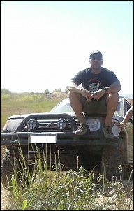

    Boa noite Galera, sou o Carlos Kafango, tenho um Pajerão GLS B V6 3000 gasolina 94, comprei em dezembro de 2014, de lá pra cá fiz algumas mudanças .... e pretendo mudar mais.... Quem tem PAJERO por Aqui??-trilha-de-tubiacanga-fev2015-6-.jpgQuem tem PAJERO por Aqui??-cam00664-2.jpg mudou um pouquinho....rsrsrs
    TOYOTA BANDEIRANTES JIPE CURTO 73 -OM 314
    DH-Caixa de 5-Mud 31 10,5 R15-Guincho 9000lbs
    COER - PU1 KFG (YAESU FT 2900
