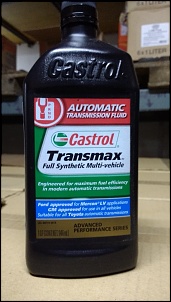

    Citação Postado originalmente por Everson Ver Post
    Bom dia Enasor.
    Tchê. Estou tentando entender esse monte de numero e letras a se falar de óleos lubrificantes.
    O oleo desse anuncio que segue no link abaixo, é o mesmo óleo que vc comprou?
    http://produto.mercadolivre.com.br/M..._JM?source=gps
    Prezado amigo Everson
    Bom dia.
    Se, por acaso, optares pelo Castrol, então tome cuidado para não confundires o fluido para transmissão automática Castrol Transmax Full Synthetic Multi-Vehicle (100% Sintético), com o fluido para transmissão automática Castrol ATF Multivehicle (base mineral) ... ambos estão disponíveis no mercado, a preços bem diferentes, como não poderia deixar de ser ... tem vendedor afirmando, erroneamente, que este último é sintético ... esse último não serve para seu veículo ...
    Quanto à sua pergunta: No “link” que você postou dá para ver que a foto é do mesmo fluido que comprei ... porém, fiquei desconfiado do preço ... R$ 49,90 o litro ... está muito barato!!!! ... digite o nome de ambos no Google e dê o comando para procurar no Mercado Livre ... verás que esse Castrol 100% sintético está em torno de R$ 70,00, enquanto que o Castrol mineral está na faixa de R$ 50,00 ... Esse vendedor parece ter boa reputação, porém, você sabe muito bem que tem vendedores que anunciam um produto e, depois da venda fechada, remetem outro ... daí, para desfazer o negócio, recebendo o dinheiro de volta, ou substituir o produto pelo verdadeiramente anunciado é uma “dor de cabeça” danada ... por isso, há que se tomar cuidado com preços muito abaixo daquele de mercado ... Segue, em anexo, fotos de ambos e ficha técnica do Castrol Transmax Full Synthetic, que pode ser extraída no "link” que o Caporto já postou ...
    Forte abraço.
