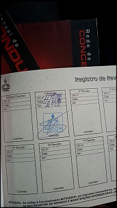

    Obrigado pela ajuda amigos, vou dar mais uma olhada no carro, quem sabe tirar umas fotos para compartilhar com os senhores. Em relação ao manual o atual proprietário até tem sim (anexei uma foto abaixo) mas só foi realizada a primeira revisão aos 10.000km em junho/2009, ele não tem mais as notas fiscais ou outros comprovantes de manutenção. O dono me falou que comprou o carro em 2014 com 60mil km, levando em consideração essa unica revisão de 10mil do primeiro dono isso pode até ser possível, afinal o primeiro dono passou 1 ano com o carro e só rodou 10mil, 60 mil em 6 anos da exatamente essa média de 10mil por ano, e de 2014 pra cá o dono atual rodou uma média de 18500km/ano o que já é mais razoável e mais fácil de acreditar, mesmo assim fico preocupado, principalmente com essa questão do desgaste do pedal. Outra dúvida que eu tenho é em relação a manutenção, nunca tive carro diesel então não sei bem como fazer manutenção preventiva, alem da suspensão o que mais deveria ser trocado num carro com 115.000km? Alguém tem uma planilha ou plano de manutenção dessa viatura que possa compartilhar?
    Muito obrigado pelos esclarecimentos, esse fórum realmente tem muita gente experiente e com domínio de assunto pra quem como eu nunca teve um 4x4 ou diesel é de grade ajuda!
