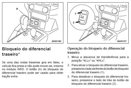

    Bom saber que inexiste tal sistema. Como adquiri o carro recentemente do primeiro proprietário, poderia ocorrer de ter dado algum problema e ele ter desativado o referido bloqueio. Ufa! Menos mal.
    Valeu Glaicon, Enasor, Walter e Marlonwh.
    Citação Postado originalmente por Juarez Pontes Ver Post
    Amigos uma pequena dúvida. Lendo o manual do proprietário da minha Full HPE 3D Gas, 10/11, consta que a Vt tem bloqueio de diferencial traseiro, entretanto verifiquei que no local onde seria o botão de acionamento o que existe é uma tampa cega, ou seja não existe o tal botão, pelo menos no meu carro. Ele ficaria situado ao lado dos botões de aquecimento dos bancos, conforme foto do manual abaixo. Afinal tem ou não tem? Eis a questão!
    Anexo 546717
