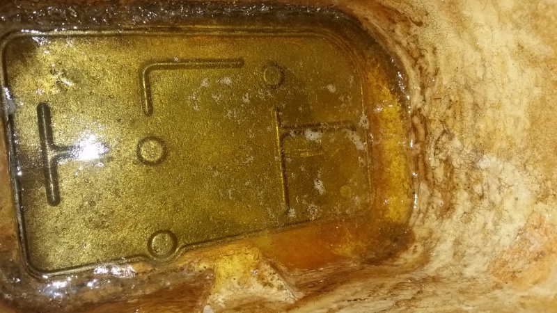

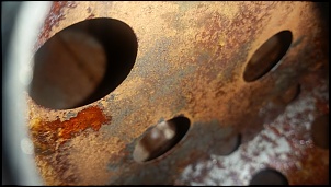

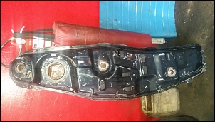

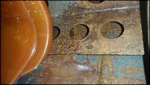

    Pelo que descobri tem uma empresa no RS e tem esta em Curitiba, eu fiz o serviço em Curitiba com o Claudio da Tanque clean (jagrocoski), o serviço ficou fantástico, ele dá garantia de 2 anos na resina, mas disse que a durabilidade pode chegar ao 10 anos se o tanque não levar pancada, pois ai a resina trinca e o diesel passará a ter contato novamente com o metal.
    Não estou aqui para fazer propaganda do serviço do Claudio, apenas mostro o que ele fez com o meu tanque. Veja as fotos do antes e do depois.
    Antes
    -20161209_092746.jpg -20161209_092721.jpg -20161209_092632.jpg -20161209_092727.jpg
    Depois do tratamento acido e a resina.
    -20170127_132911.jpg -20170127_132955.jpg -20170127_132938.jpg -20170127_133005.jpg
    Meu tanque ficou enferrujado dessa maneira porque ficou uns 2 meses com pouco diesel no tanque enquanto o carro ficou parado por causa da BI, o danado enferrujou inteiro.

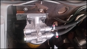

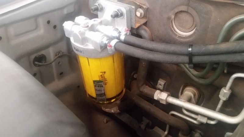

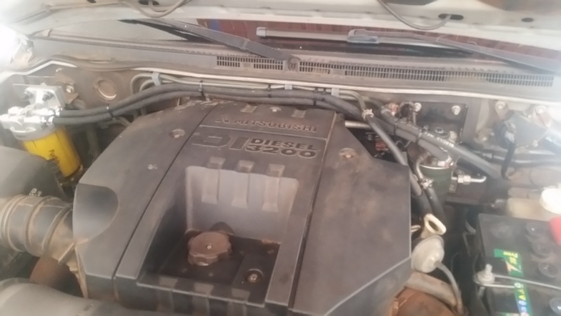

    Quanto ao filtro Purifilt, a instalação é bem simples, o meu eu comprei no Mercado Livre, escolhi o modelo P450 pois a vasão de diesel dele é suficiente para a BI da Full.
    -20160611_152755.jpg -20160611_152917_2.jpg -20160611_152811.jpg -20160611_152910.jpg -20160611_152926.jpg
    Bem acho que as fotos dá para lhe ajudar um pouco. O suporte para fixar o filtro na lataria da Full foi eu mesmo que fiz.
    Abs.

    Muito bem feito o serviço e acabamento capoto.
    Parece coisa de fábrica.

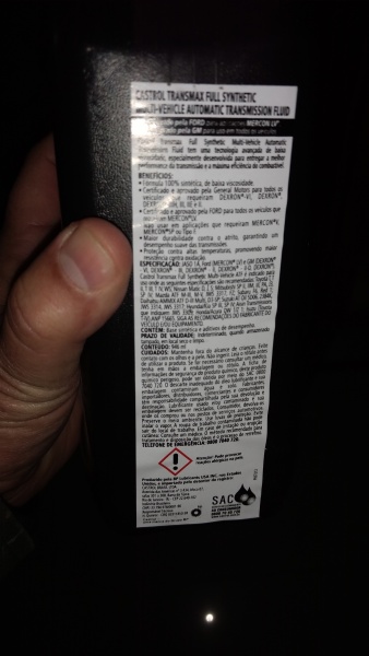

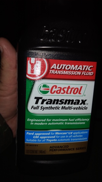

    Como a css não disponibiliza mais o recomendado para a minha que seria o castrol e sim o lubrax, fui atrás de algum fornecedor e consegui pelo mercadolivre fazer a compra.
    Valor final por litro R$ 54,50
    Agora aguardo a chegada do filtro e junta.
  • #2321
    Abs.
    Valeu, Caporto! Comprei ante ontem o P450R. Estou esperando o vendedor postar. Vou seguir seu design logo, antes que você faça a patente! kkkkk

    Cara! sou manco nesse negócio de óleos.
    Esse óleo que vc está comentando é para motor né?
    Se for, aí entendi.
    Esse meu que compartilhei aí é para a caixa automática. É que nas css não tem oleo castrol mais e sim os lubrax.
    Everson, se tu és manco, eu sou pior que vc!kkkkkkk Meu irmão, eu achei que vc estava falando do castrol para motor, por isso postei pensando em te passar essa informação. Não li sua postagem com o devido cuidado. Abraço

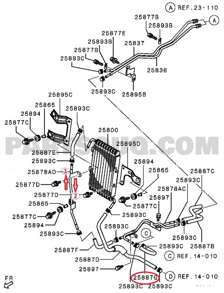

    Prezado amigo Caporto e demais amigos
    Bom dia.
    Por gentileza, tirem uma dúvida para mim:
    O esquema em anexo foi extraído do “link” abaixo:
    AUTOMATIC TRANSMISSION - A/T OIL COOLER & TUBE | PAJERO(BRAZIL) - 3200D-TURBO/LONG WAGON W23C General | Mitsubishi | Genuine Parts Catalogs | PartSouq Auto Parts Around the World
    Trata-se do radiador de óleo da transmissão automática do Pajero Full, bem como as tubulações que conduzem o fluido ...
    Minha dúvida é muito simples:
    Qual o fluxo correto do óleo da transmissão? ... o indicado pela seta vermelha n.º 1, ou o indicado pela seta vermelha n.º 2?
    Obrigado.
    Forte abraço a todos.
    E.T.:
    Só a título de informação, para ilustrar uma troca de fluido da transmissão ... Vejam , no vídeo do "link" abaixo, uma troca ...
    Visando o esgotamento do fluido velho proveniente do conversor de torque, corpo de válvulas, etc., notem onde o nosso amigo fez a captação do fluido velho ... ele desconectou a mangueira n.º 25887G ... minha preocupação: No caso dele, dependendo do sentido do fluxo, o fluido velho existente no radiador não foi esgotado ... Só a título de informação: No caso do Pajero Full, o fluido da transmissão circula pelo radiador de óleo da transmissão e, também, pelo radiador de água do motor (Os pontos "C" e "D" do esquema são justamente os pontos de entrada e saída do fluido da transmissão no radiador de água) ...
    Miniaturas de Anexos Miniaturas de Anexos -radiador-de-oleo_ta_pajero-full.jpg
