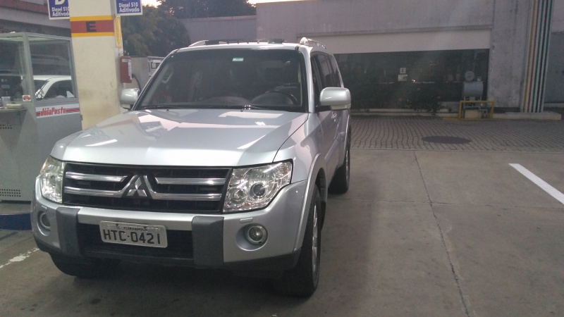

    Ontem a viatura saiu da lavação e cera, para ficar pronta para a viagem da próxima semana.
    Sempre encero na véspera para proteger bem a lataria dos insetos que vamos "juntando" ao longo da estrada, pois fica mais fácil a remoção.
    E não é que ela ficou bonita?
    Mereceu até uma foto do dono abobado aqui.
    Ficou linda mesmo!!! ... Parabéns ...
    Quanto ao caprichado enceramento prévio, principalmente na frente, fiz o mesmo, antes da ultima viagem ... no retorno, imediatamente, enquanto os bichinhos grudados ainda estavam moles, retirei facilmente com uma ducha de água e pouca esfregação ... aqueles mais resistentes, eu retiro com WD-40, assim como piche de asfalto grudado ... a única coisa que foi mais difícil de remover foram os tais “de cujus” grudados nos radiadores (de óleo da transmissão e de água do motor) ... esses, se não tomar cuidado, ao invés de saírem, entram mais para dentro ainda ... pesquisando, vi que lá na Argentina, eles colocam uma telinha chamada de "mariposera" que protege os radiadores, não só quanto às incrustações desses bichinhos, como também contra danos às aletas causados por pequenas pedras, ou grãos de cereais que se desprendem de caminhões carregados que vão à frente ...
    Lembrando: Antes da viagem, passe algum produto anti-aderente no parabrisas também ... por exemplo: cera de sapato ou a própria cera polidora usada na lataria ... vai ajudar no escorrimento da água de chuva ou de lavagem e, também, vai facilitar a remoção dos tais bichinhos grudados ...
    Forte abraço e boa viagem.

    Citação Postado originalmente por enasor Ver Post
    Aqui tem muito carro argentino nas férias. Realmente, muitos usam essa tela na grade.
    Passar cera no vidro?
    Não sabia dessa.
    Não fica opaco o vidro, não distorce a imagem?
    Eu coloquei ontem na água do limpador um daqueles produtos para proteção, do tipo que resolve tudo.
    Além disto, viajarei praticamente durante o dia, evitando a concentração de insetos que miram os faróis dos carros.
    Faltam quatro dias!

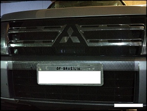

    Sempre gostei e usei essa tela para proteger as aletas do radiador. Até porque quando amassam muito, é complicado consertar. Normalmente limpo e "conserto" usando fita de plástico (abraçadeiras de plástico, "enforca-gato", "tie wrap",...)
    Foto anexa da tela na Pajero.
    Essa tela não é ideal para Pajero pois aproveitei de outro carro que tinha.
    Tela comprada em loja de ferragem, com elásticos costurados em cada canto com arames nas pontas para prender em qualquer local do carro.
