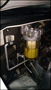

    Bem acho que as fotos dá para lhe ajudar um pouco. O suporte para fixar o filtro na lataria da Full foi eu mesmo que fiz.
    Abs.
    Boa noite, Caporto! Meu amigo, estou com dificuldade para encontrar os conectores de entrada e saída do filtro. Os que encontrei aqui me João Pessoa a rosca é diferente, não encaixa perfeitamente. A Purifilt vende, mas é em T, assim ass mangueiras fariam uma curva que não acho bom. Você verificou se a rosca dos que você comprou são iguais ao do bloco do filtro?

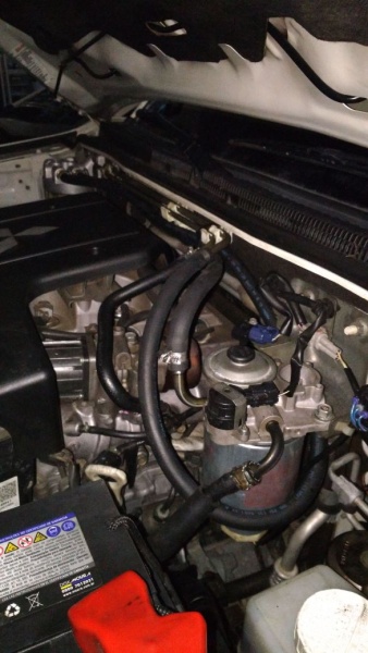

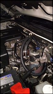

    Boa noite, Caporto! Meu amigo, consegui resolver. Não encontrei os conectores na medida certa, mas comprei um muito parecido e fiz os ajustes num torneiro. A instalação ficou uma beleza. Por ideia de um amigo, que comprou o filtro junto comigo, ao invés de usar aqueles dois parafusos e adaptar uma cantoneira, fizemos dois furos no painel próximo à churrasqueira, adaptamos uma barra de alumínio já com rosca por trás da churrasqueira, e ficou muito firme. Não balança de forma alguma. firme pra caramba. Outra vantagem é que ficou mais alto, melhor de fazer manutenção.
    Vou mandar umas fotos...
    Outra coisa, estou procurando uma bomba de sangria, com válvula para não retornar o diesel para o tanque. Fica mais fácil para trocar o refil. Nas frontier, a partir de 2013, vem uma tipo pera. Vc já pensou nisso?
    A pajero de meu amigo é 2008 e a minha 2011. O comportamento está normalíssimo em relação ao novo filtro. Dá uma sensação, ainda é muito cedo, que houve uma pequena melhora no consumo.
    Outra coisa, após longa pesquisa, consegui comprar o filtro numa patrocinado da Purifilt. Ele nos vendeu por R$400,00 cada filtro P450R. Tenho tido contato com o Sacha, gerente comercial da Purifilt, durante esse processo de compra e instalação. Ele é muito atencioso. Segue o link do ML para quem interessar:

    Boa noite, Enasor! Ainda é muito cedo para falar sobre o filtro. A princípio, percebi melhora no consumo. Mas vou avaliar melhor. Quanto ao desempenho, não houve perda de potência ou falhas. Devo viajar neste fds, será melhor para avaliar. Tirei a foto com ela funcionando e filtrando. O filtro não está cheio, é de certa forma uma falha na instalação. Ainda estou ajustando isso. Mas mesmo assim funciona normalmente.
    Miniaturas de Anexos Miniaturas de Anexos -filtro-1.jpg   -filtro-2.jpg   -copiar-3.jpg
