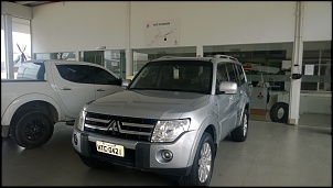

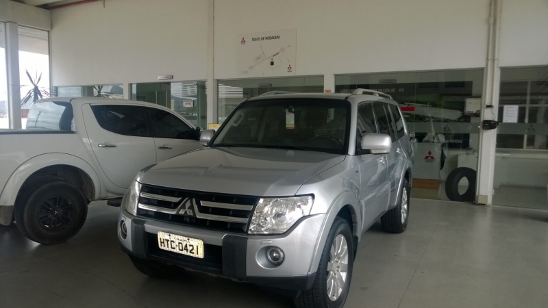

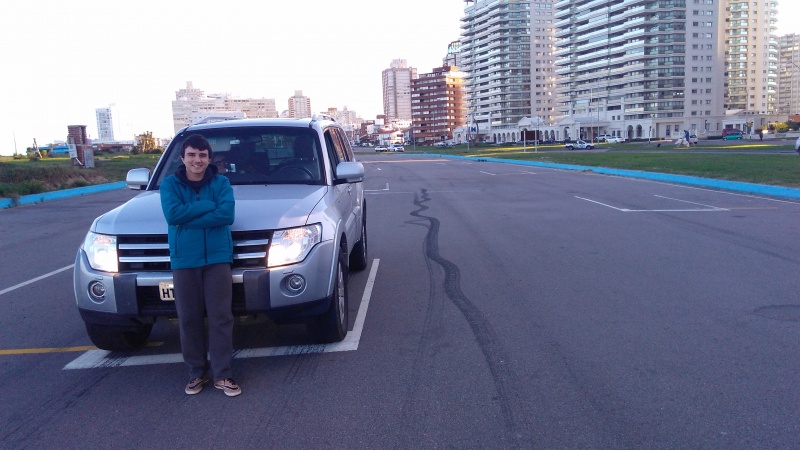

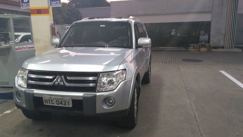

    Glaicon, Estou na procura o difícil é achar!!! aqui em BSB ele estão pedindo muito acima da tabela FIPE o que me recuso a pagar. Enquanto isso vou juntando mais $$$ para dar uma boa entrada e financiar o restante. Gosto muito da cor branca perolizado mas é a mais dificil de achar. Vou acabar ficando com a prata, preto da muito trabalho para cuidar. Falo isso porque tenho um Studio Automotivo e sei muito bem como é. E ja ouviu aquele ditado: Casa de Ferrero o espeto é de pau. Pois é então nao quero correr o risco. Além que o Carro no exposto ao sol ele esquenta bem mais. grande Abraço
    Felipe Paniago
    A minha é prata!
    Miniaturas de Anexos Miniaturas de Anexos -wp_20160930_003.jpg   -img_20170714_175015107.jpg   -img_20170721_171040395.jpg
