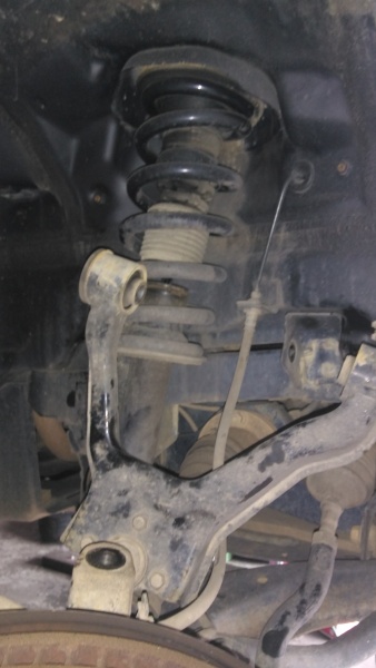

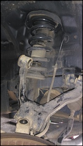

    Bom, ontem foi dia de trocar os amortecedores dianteiros da viatura.
    Há tempos estava fazendo um barulho que parecia vir da carroceria.
    Cheguei a pensar em algo mais sério, pois parecia estalar.
    E acontecia depois de rodar um pouco com a viatura, ou seja, não acontecia de imediato.
    Fuçando, fuçando, fuçando na oficina, se identificou primeiramente um vazamento na haste do amortecedor.
    Depois, com alguns testes deu para perceber que era o coxim do amortecedor, que estava esmagado na borracha, gerando um contato metálico.
    Feita a troca, tudo resolvido.
    Bom que não precisa mexer em alinhamento.
    A dirigibilidade me pareceu a mesma.
    Custos:
    Par de amortecedores Kayaba: R$ 750,00
    Dois pares de batentes: R$ 150,00
    Mão de obra: R$ 240,00.
    Total à vista: R$ 1.140,00.
    Mais para frente, trocar os amortecedores traseiros.
