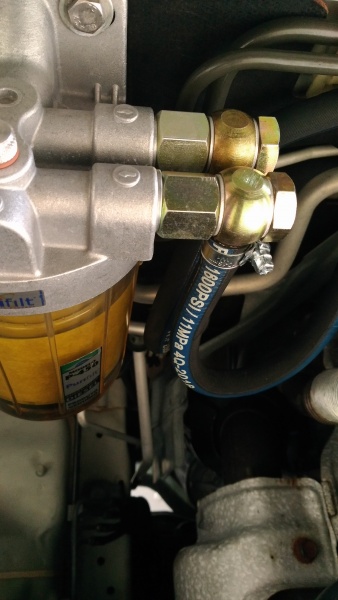

    Citação Postado originalmente por enasor Ver Post
    Prezado amigo FBSAFADI ... bom dia.
    Parabéns pelo zelo com a sua viatura ... está cada vez mais "na ponta dos cascos", hein???!!!! ... rsrsrs ...
    Relativamente ao filtro auxiliar Purifilt, muito bom que deu tudo certo ... posso dizer que seu veículo, e o do Caporto são referências aqui no fórum ... haveria possibilidade de você nos mostrar fotos da instalação desses conectores enviados pelo Sacha e desse citado "registro de passagem de esfera, para o dreno"? ...
    Forte abraço e obrigado.
    De fato, sou paranoico com carro. Não deixo faltar nada... na verdade, viajo muito com a família, e sempre tive o entendimento que todo cuidado é pouco para não ficar na estrada...
    Faz uma semana que instalei o filtro. Já decidi mudar de posto. No fundo da garrafa se formou um depósito parecido com poeira. Vou drenar, mas imagine isso indo para os bicos. Não sei se o filtro original, que só filtra a partir de 20micra, conseguiria reter essa sujeira.
    Seguem as fotos...
    -p_20170906_132552_vhdr_auto.jpg-p_20170906_132614_vhdr_auto.jpg-p_20170906_132634_vhdr_auto.jpg
