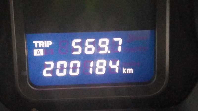

    E o hodômetro tombou os 200.000 Km´s.
    41.000 Km´s rodados em pouco mais de 23 meses.
    Aniversário da viatura será no final deste mês.
    Parabéns!!!!
