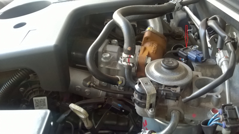

    O amigo pode informar o local exato que fica essa mangueirinha? Se poder postar uma foto... Tive esse mesmo problema há alguns dias no meu veículo e era um fio de aterramento do alarme q fazia acender as luzes. Agora está normal mas mesmo assim Gostaria de verificar essa mangueirinha pra ter certeza e verificar a Egr tbm.

    Citação Postado originalmente por Rocha_padaratzo Ver Post
    Prezado amigo Rocha
    Bom dia.
    Essa mangueirinha é muito fácil de ser identificada. Veja, em anexo, a foto do MAP de meu veículo. É o mesmo do seu veículo ... eu me lembrei que o veículo do amigo é um Pajero Full Diesel 2009/2010 ... mas, algum outro amigo do fórum que quisesse ajudá-lo teria dificuldade para identificá-lo ... daí, fica a humilde sugestão para que o amigo coloque em sua assinatura a identificação de seu veículo ...
    Voltando à mangueirinha ... Trata-se da pecinha preta, conectada à peça azul ... É a peça identificada com a seta vermelha na foto ... Esse conjuntinho está localizado ao lado do filtro de combustível ... essa mangueirinha está conectada à pecinha preta (MAP) e estende-se até o coletor de admissão ... ela tem aproximadamente ¼ de polegadas e uns 25 cms de comprimento ... não tem erro!!!! ...
    À primeira vista, parece um conjuntinho inexpressivo, mas, veja o que a falta de manutenção pode acarretar ... essa tal mangueirinha está conectada ao coletor de admissão e, com o tempo, ela pode ressecar, ou até mesmo, pegar um pouco da sujeira que naturalmente vai para o coletor de admissão ... estando em mal estado (suja, ressecada, etc.), sua vazão poderá ficar obstruída, de forma a prejudicar a informação que é enviada ao MAP, que, por sua vez, passa informação errada à Centralina, que por sua vez, provoca o acendimento da luz da injeção, avisando o usuário do veículo que o sistema de injeção está com algum problema ... daí a necessidade de, periodicamente , pedir ao seu mecânico de confiança para fazer uma inspeção nesse sistema e, se for o caso, proceder a uma limpeza nessa mangueirinha, ou, dependendo do estado dela, até mesmo trocá-la, o mesmo valendo para o MAP ...
    Forte abraço.

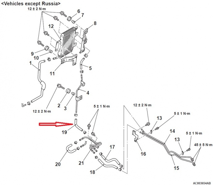

    Fluido da transmissão trocado ... 70.327 kms rodados (45% em estradas e 55% cidade) ... seguem fotos do fluido velho e do fluido novo para apreciação de vocês ...
    Troca meramente preventiva ...
    Seguindo os sempre bons conselhos dos nobres amigos de fórum, considerando a baixa quilometragem do veículo, as condições de utilização (não severas), câmbio funcionando bem, etc., optei pela não abertura do cárter nesta primeira troca, até mesmo porque ao analisar o estado do fluido velho esgotado do cárter verificamos estar visualmente não muito escuro, sem cheiro de queimado, sem a presença de impurezas (borras, limalhas, etc.), etc, etc. ...
    Método de troca: Convencional.
    - Esgotamento do fluido velho do cárter através do bujão de drenagem, e reposição com fluido novo através do bujão de enchimento. Nesta etapa foram esgotados em torno de 3,8 litros. Lembrando: 1. Deve-se erguer a frente do veículo, para que o esgotamento seja o máximo possível. 2. Deve-se colher o fluido velho esgotado num balde graduado, com vistas a repor exatamente o mesmo volume com fluido novo.
    - “Flushing” do fluido velho retido no conversor de torque, radiadores, tubulações, etc. Nesta etapa foram realizadas cinco sessões de esgotamento de 2 litros do cárter com o veículo funcionando e enchimento com 2 litros com o veículo desligado, até verificarmos que estava sendo esgotado apenas fluido limpo. O esgotamento foi feito desconectando-se uma mangueira de borracha conectada a jusante da tubulação metálica localizada após a saída do radiador de óleo (É a peça número 19,ou 25887F dos esquemas anexos). O enchimento foi feito por gravidade através de uma mangueira transparente de PVC que passamos pelo cofre do motor, sendo que numa ponta colocamos um funil para despejar o fluido novo e a outra ponta foi inserida no bujão de enchimento. Durante cada sessão de esgotamento preferimos movimentar a alavanca do câmbio nas várias posições, parando em cada posição em torno de 3 segundos para movimentar também o corpo de válvulas.
    Ao final, foi feito o ajuste final de nível, através do bujão de verificação de nível (conhecido como bujão de transbordo). Lembrando: A partir dos modelos 2009, os Fulls são dotados de câmbio AISIN V5AWF, sendo que o ajuste de nível do fluido da T.A. é feito através de um bujão de enchimento e de um bujão de transbordo. Lembro, ainda, que nesta etapa de ajuste final de nível o fluido no interior do cárter deverá estar com a temperatura no intervalo de 39 a 46 graus Célsius. Se tiverem um scanner que passe essa informação, melhor. Caso não tenha o scanner, basta funcionar o veículo, sem forçar a rotação, em torno de 15 minutos, até o motor atingir a temperatura normal de funcionamento. Fizemos isso, e, depois, conferimos com o scanner. A temperatura acusou 40 graus Célsius.
    Foram gastos 13 litros de fluido ... lembrando que a caixa de transmissão V5AWF comporta 10,9 litros no total ... utilizei o Castrol Transmax Full Synthetic Multi-Vehicle, 100% sintético ... coloquei, também, anéis novos de vedação nos bujões de enchimento, transbordo e drenagem (Códigos Mit MR518910, MD951858, MD951858, respectivamente ... os anéis dos bujões de transbordo e de drenagem são os mesmos) ... é recomendável a troca desses anéis sempre que tais bujões forem desapertados para qualquer finalidade ... são baratos na css ...
    O que pude constatar é que esse método convencional de troca, além de ser o mais recomendável pela APTTA (Associação dos Profissionais Técnicos em Transmissão Automática), ainda é muito simples de ser feito. Pode ser feito com qualquer mecânico caprichoso ... Importante: Acompanhem o serviço, ajudem o mecânico no que for possível (Ex.: Enchimento do cárter, movimentação da alavanca durante a troca, etc.), e fiquem atentos em cada detalhe ...
    O que posso dizer é que, ao final, no teste de rodagem, nota-se um melhor desempenho do câmbio ... fiz um passeio de 120 kms e notei que as marchas são mudadas mais suavemente pelo sistema ... parece-me até que houve uma melhora no consumo ... pode ser em razão do sistema estar mudando as marchas mais precocemente ... pretendo fazer a próxima troca daqui a 40.000 kms, claro, se ainda estiver com o veículo ...
    Perdoem-me, se me esqueci de algum detalhe ... fica aberto a sugestões, no sentido de melhorar, ou corrigir algum procedimento feito inadequadamente ...
    Forte abraço a todos.
