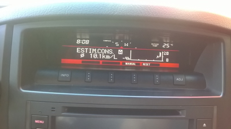

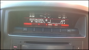

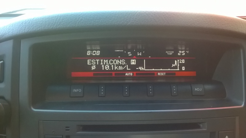

    Bom dia, amigos ...
    Conforme retro citado, consumo no retorno de viagem: 8,6 kms/litro ... "sinistro", conforme citado pelo Glaicon ...
    Acabei de fazer a oitava revisão ... no tocante a procedimentos que poderiam melhorar o consumo, foi feito: “Reaprendizagem” de bicos, sob monitoramento do MUT III, limpeza do sensor MAF, trocado filtro de ar, colocado aquele Limpador do Sistema de Combustível da Mit (uma espécie de “querosene de luxo” que ajuda também na limpeza de bicos), feito alinhamento e balanceamento do conjunto rodas/pneus, pneus calibrados com 30 e 33, verificado vários pontos onde poderia ocorrer vazamentos, etc. ...
    Vejam o consumo marcado no computador de bordo, após algumas voltas pela cidade: 5,8 kms/litro (sem ar condicionado ligado), quando o normal dessa viatura é marcar entre 8,0 a 9,0 kms/litro estando o sistema bem regulado ... MUT III não revelou nenhuma anomalia (Nenhum DTC encontrado) ... sensor MAP aparentemente funcionando normalmente ... abastecimento feito em posto BR, de grande rotativade de caminhões e altamente confiável ... agora, quem está achando o consumo “sinistro” sou eu ... de qualquer forma, vamos esperar e acompanhar ... torcendo para que esteja ocorrendo um mero ajustamento do sistema ...
    Forte abraço a todos.

    Bom dia
    Voltei na css, e me tranquilizaram ... deram uma "geral", passaram novamente o scanner e nenhum DTC encontrado ... pode ser que ainda tinha no tanque algum resto daqueles combustíveis "especiais" que a gente encontra pelas estradas ... hoje, dei uma voltinha pela cidade, nas mesmas condições de ontem (sem AC ligado, sem congestionamentos, etc.), e, contrariamente ao que foi observado ontem, o consumo mostrado no computador de bordo está bem menor que o normal (8 a 9 kms/litro), talvez por conta do tratamento feito na revisão (adição de aditivo limpante, limpeza do MAF, filtro de ar novo, alinhamento, reaprendizagem de bicos, etc.) ... parece que, aos poucos, o sistema vai se adaptando à realidade do cotidiano ... Ainda bem que foi só um susto ... rsrsrs ...
    Forte abraço.
    Miniaturas de Anexos Miniaturas de Anexos -wp_20180128_011.jpg   -wp_20180128_012.jpg

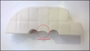

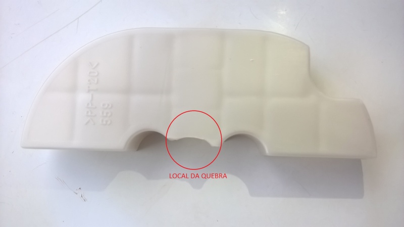

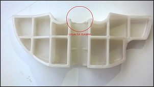

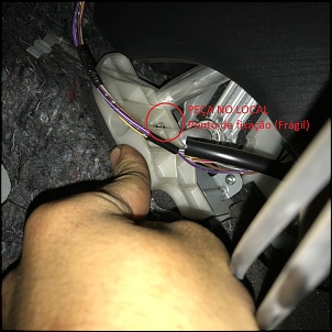

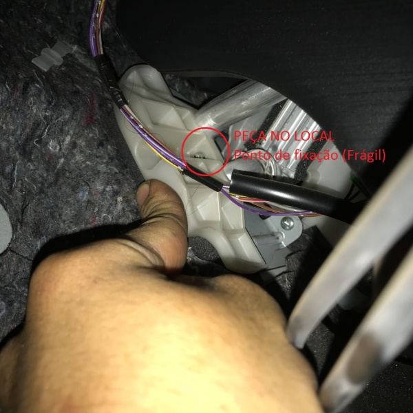

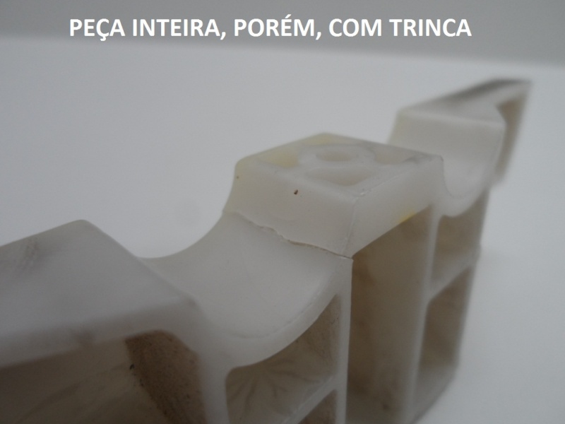

    Amigos do fórum
    Bom dia.
    Durante a lavagem e limpeza interna de meu Pajero Full, o lavador encontrou essa pecinha plástica de 13 cms de comprimento por 4,5 cms de largura, caída perto do pedal do acelerador , sob o tapete ... ele já ia jogando fora essa peça, pensando tratar-se de uma peça quebrada de um brinquedo de criança ... em princípio até pensei o mesmo ... de algum brinquedo de algum de meus sobrinhos ou de meus filhos ... não comentei nada aqui, porque queria descobrir de onde era essa peça ... pesquisei, e descobri que se trata de uma peça que suporta as tubulações de entrada/saída de água do radiador de ar quente, o qual fica localizado sob o painel, inferiormente, do lado do motorista, nas proximidades do conector OBD II ... diferentemente do OBDII (que fica exposto), essa peça fica encoberta pelo acabamento de plástico ... com certeza, foi “cuspida” em razão do baque no momento da passagem por alguma “cratera” dessas "boas" estradas brasileiras por onde passei durante a viagem, vindo a cair nas proximidades do pedal do acelerador ... certamente a tubulação movimentou-se e forçou a peça no sentido contrário à sua fixação provocando ali o rompimento, onde é muito frágil ... encontrei dificuldade em encontrar essa peça em css, tendo em vista que não foi possível identificar seu part number (fica aí um desafio ao mestre Caporto ... rsrsrs) ... essa peça tem apenas as seguintes inscrições gravadas nela “>PP-T20K< 559” ... com sorte, já consegui outra num desmanche ... conforme citei, o que se observa, é que a fixação dessa peça ao sistema do radiador de ar quente é bastante frágil (apenas um parafusinho segura seu miolo, o qual, por ser plástico, quebra-se muito facilmente) ... tendo em vista que essa peça é uma simples acomodação das tubulações do ar quente, muitos a perdem e nem dão conta disso, pois o sistema de ar quente continua funcionando normalmente, mesmo com a ausência da mesma ... fica, então, a dica para que evitem trancos fortes, pois essa peça é muito fácil de quebrar e difícil de encontrar, além do que, somente é vendida com o conjunto completo do radiador do ar quente ...
    Miniaturas de Anexos Miniaturas de Anexos -wp_20180124_006.jpg   -wp_20180124_007.jpg   -img-20180125-wa0006-peca-quebrada-encaixada-no-local-.jpg   -img-20180125-wa0005-local-do-acabamento-.jpg   -img-20180125-wa0009-vista-do-local-onde-se-encaixa-peca-quebrada-.jpg   -peca-plastica_radiador-ar-quente.jpg   -sam_6378.jpg   -sam_6380.jpg
    Pajero Hpe Full 3.2 4X4 T.I.Diesel 5P Aut 2013/2014
