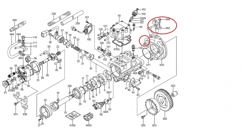

    Citação Postado originalmente por caporto Ver Post
    Caro CjSales;
    Os dois sensores de velocidade que são conectado a BI são exatamente iguais este é o partnumber ME203180 veja a foto do mesmo abaixo.
    Anexo 554484
    FUEL - FUEL INJECTION PUMP | PAJERO/MONTERO(G.EXP) - 3200D-TURBO/LONG WAGON General 12.2006 | Mitsubishi | Genuine Parts Catalogs | PartSouq Auto Parts Around the World
    Abaixo segue imagem da BI explodida para você ver a sua localização.
    Anexo 554485 Anexo 554486
    Como você inverteu os sensores e o carro ficou normal, pode ser que um deles esteja com defeito, agora quanto a luz da injeção acessa é estranho, pois quem manda esta informação para a ECU da injeção é o GE da BI.
    Se quiser o manual da BI segue o link:
    zexel vrz - Google Drive
    Espero que lhe ajude a resolver o problema.
    Abs.

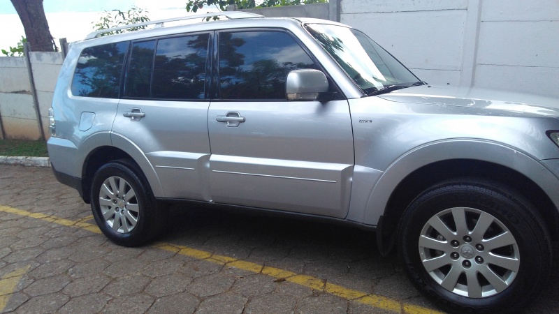

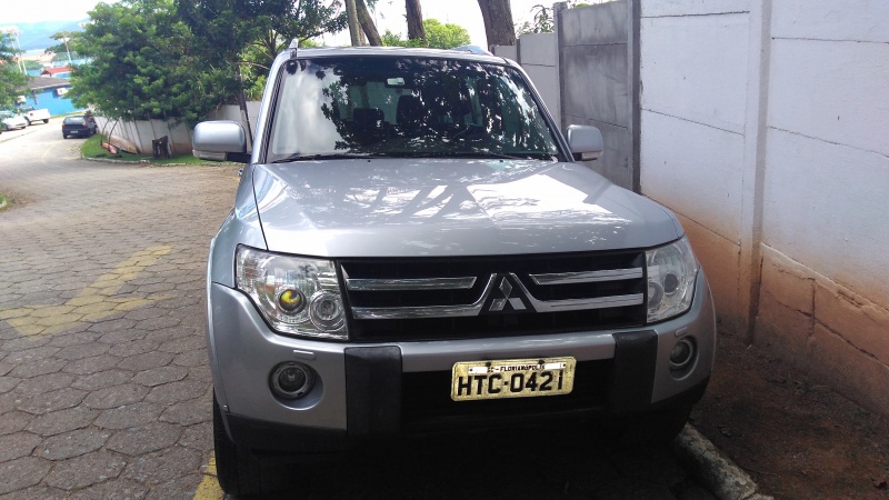

    Viatura aspirada, lavada e encerada.
    Semana que vem, estrada!
