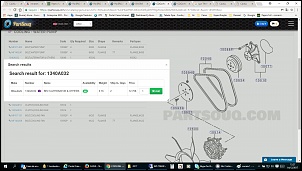

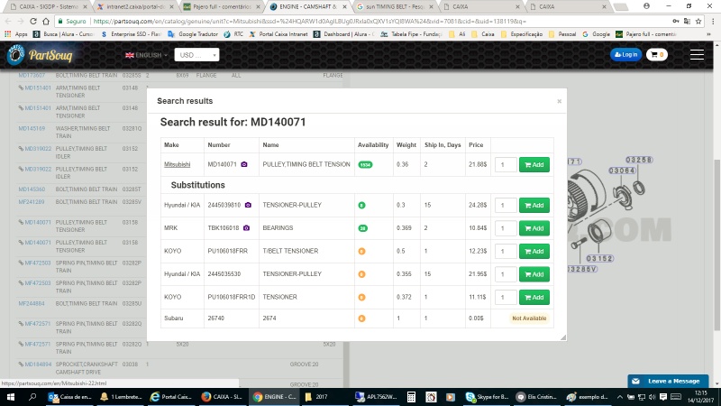

    Bom dia meus caros,
    sou novato aqui no fórum e novato tb no mundo 4x4 .A um ano e meio comprei uma Pajero Full 3.8/gasolina 11/12.Fiz todas revisões na concessionária .Fui ontem fazer a. De 90 mil km e eles me indicaram troca das correias tensores e polias por um preço de 6 mil reais sendo 1.300 mão de obra !Arrumei por fora mão de obra por 400 reais e as peças no mercado livre por 2.400 marcas gates koyo e continental vcs tem indicação de alguma marca e ou local para fazer o servico ?a marca Dayco é boa ?grato
    Caro diogo,
    Quanto as correias da Dayco, Gates e Continental (Contitech) são de primeira linha. O que vc achou da marca Koyo deve ter sido os tensionadores, esta marca Koyo é a indicada como substituta juntamente com a Febest nos sites da PartSouq como na Amayama, portanto deve ser de primeira linha também.
    Vai se acostumando pois tem certos serviços que as CSS querem nos esfolar, mas se souber pesquisar e tiver uma boa oficina com mecânicos experientes você faz as manutenções gastando menos da metade do que a CSS pediu.
    Veja o preço da correia e dos tensores do seu carro aqui.
    https://partsouq.com/en/catalog/genu...&uid=138119&q=
    Mesmo pagando imposto de 100% você teria as peças originais pelo preço que encontrou no Mercado Livre.
    Abs.

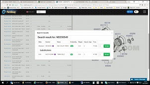

    Diogo,
    Lá no site tem as peças originais e sempre que disponível eles colocam na parte de baixo as peças de reposição de outras marcas como a Febest, Koyo, Mopar etc
    Veja o exemplo aqui da correia dentada, onde na primeira parte mostra a peça com numero original Mit. e na parte de baixo mostra a peça substituta fabricada pela SUN que é uma empresa japonesa que fabrica correias para as principais fabricantes japonesas de carro. Portanto a chance da correia original da Mit ser fabricado pela SUN é muito grande, mas vc tem que pagar um pouco mais caro pela garantia de que a peça é original para o seu carro.
    Olha agora o caso de um dos tensores, veja que tem muitos substitutos.
    Espero que tenha dado uma esclarecida ai nas suas ideias.
    Abs.

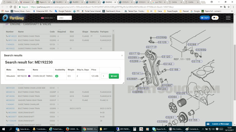

    Citação Postado originalmente por Everson Ver Post
    Bom dia Carpoto.
    Lendo essas informações me passou uma dúvida.
    A minha que é uma 2013 diesel 3.2 tem essa correia dentada e esticador, etc?
    Obrigado
    Caro Everson,
    Conforme já lhe expliquei pelo Whatsapp, mas é bom deixar aqui também até porque pode vir a ser duvida de outros colegas. Conforme já explicou ai os amigos Glaicon e Enasor as Full diesel não possuem correia dentada no sincronismo do motor e sim um corrente, esta dá imagem abaixo:
    As correias que as Full possuem são as chamadas correias de acessórios (AR, Alternador e DH) e estão no plano de manutenção para serem verificadas a cada 20k km ou seja nas revisões de 20, 40, 60, 80 e por ai vai. Mas fala em verificar a tensão e substituir se necessário. Ai casa seja consta que as mesmas esteja trincadas ou muito feias ai sim deve-se efetuar a troca. Veja as fotos abaixo:
    Espero que tenha ficado claro.
    Abs.
