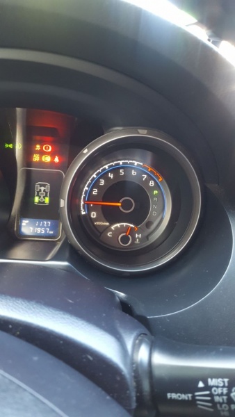

    alguém com alguma full v6 3.8 com a temperatura chegando nessa altura?
  • #2712
    Usuário Avatar de Glaicon
    22/06/2009
    Florianópolis/SC
    5,842
    Agradecimentos: 190
    Citação Postado originalmente por Daniel Benetti Ver Post
    Daniel, não está normal essa marcação para o dia a dia.
    Sugiro verificar se a ventoinha viscosa está com resistência para girar mais a hélice, fazendo o barulhão característico.
    Se positivo, então verificar tampa do radiador, limpeza do mesmo, válvula termostática, bomba d´água e vazamentos.
    Esse motor não tem qualquer histórico de sobreaquecimento.
    Boa sorte!
