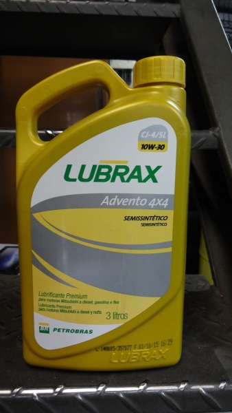

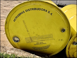

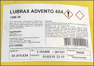

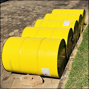

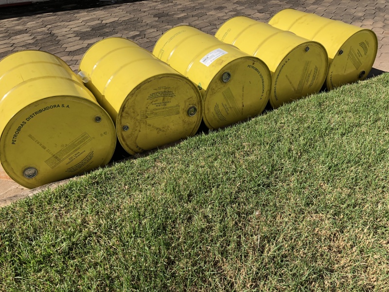

    Boa tarde meus Caros!!!
    Que emoção na manhã de hoje!!!
    Num local que não posso dizer, pois se trata de um “Produto Secreto” e sou um cidadão responsável e douto na ciência do direito, e não pretendo cometer nenhuma ilegalidade ou infringência à Propriedade Industrial alheia fui, finalmente apresentado ao ADVENTO 4X4 10W-30!!!!Sim, e em quantidades inimagináveis, para mim, um reles consumidor comum....
    Tomando, um sol de 38ºC a céu aberto (o que, sei lá, não deve ser muito recomendável e útil ao - PRAZO DE VALIDADE INDETERMINADO, se armazenado adequadamente- dessa misteriosa mescla de substâncias químicas... entre outros, inflamáveis...), estavam alí, aos meus pés:
    1.000 litros de ADVENTO 4X4 10W-30 (em 6 latonas de 200 litros cada)!!!!
    Se cada troca em média é de 5 lts p carro a gasolina e 10 pa diesel, dava pra trocar o óleo de 100 a 200 Viaturas!!! Um estoque a ser consumido em alguns meses por certo....
    Nem acreditei, e fotografei incrédulo e com força, com o meu celular! Eis o resultado que lhes apresento...

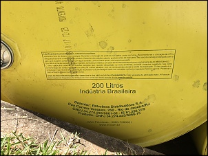

    O que é interessante, é que tive finalmente acesso a algo parecido à tal Ficha de Segurança dessa misteriosa substância:
    Não é a Ficha de Segurança exigida pela na NT nº20 do Ministério do Trabalho (federal!), pois este rótulo e as inscrições estampadas na tampa superior do tambor RECOMENDAM AO USUÁRIO, pasmem, a, antes de qualquer tipo de manuseio buscar a Ficha de Segurança no site da internet www.br.com.br, pois se trata de substâncias PERIGOSAS...
    Mas exatamente no site de internet, uma vez estampado, e outra vez colado nos tambores do produto, NÃO EXISTE FICHA DE SEGURANÇA NEM FICHA TÉCNICA DO PRODUTO ADVENTO 4X4 10W-30.
    Dirimindo qualquer dúvida, eis a cópia das páginas de internet da data de hoje, 18 de julho de 2018, de todos os óleos de lubrificação LUBRAX produzidos e comercializados pela BR DISTRIBUIDORA para 1x Automóveis, outra vez Caminhões e SUV’s e, finalmente, Agri e Off Road:

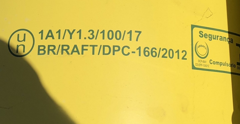

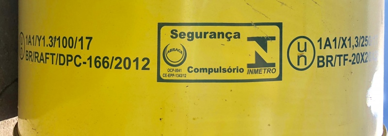

    E os caras vendendo e comprando no Mercado Livre... Por curiosidade as fotos do anunciante:
    -kit-9-lts-lubrax-advento-4x4-10w30-cj4sl-semissi-mitsubishi-d_nq_np_748915-mlb25363037347_022017.jpg-kit-9-lts-lubrax-advento-4x4-10w30-cj4sl-semissi-mitsubishi-d_nq_np_254025-mlb25363049088_022017.jpg

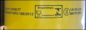

    A coisa é tão séria e complexa que até possui números de registro e segurança no INMETRO!
    O que não quer me calar, vendo tudo isto e com a absoluta negativa, por enquanto, de fornecer uma informação básica adequada é, PARA QUE TANTO REGISTRO E CONTROLE INÓQUO – o material é livremente comercializado pela internet e, mesmo montadora e fabricante não informam as precauções de segurança e muito menos o uso técnico do produto... CONTINUO QUERENDO AS FICHAS TÉCNICA E DE SEGURANÇA E QUERENDO SABER:
    DENSIDADE/PONTO DE FULGOR/VISCOSIDADE A 40 e 100ºC/PONTO DE FLUIDEZ/ETC...ETC... desse tão miraculoso produto que serve para TODOS OS CARROS DA LINHA MITSUBISHI. Sim, está estampado nos TAMBORES:

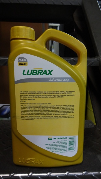

    10W-30
    Óleo lubrificante semissintético multiviscoso para uso em motores diesel, gasolina e flex. Desenvolvido especialmente para atendimento a norma ES-X64010, podendo ser utilizado em toda frota Mitsubishi.
    Especificações:
    API CJ-4/SL
    Mitsubishi ES-X64010(grifei)

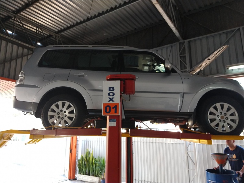

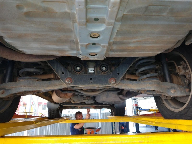

    Sexta-feira.
    Dia de trocar óleo e filtro da viatura, bem como espiar por baixo.
    Satisfação pura e sincera!
