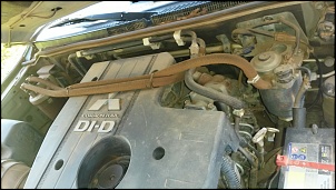

    E, mais ...
    Veja como ficou a instalação num Pajero Full 3.2 Diesel 2009 (Fotos também gentilmente cedidas pelo nosso amigo Caporto).
