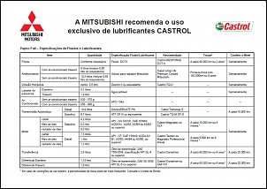

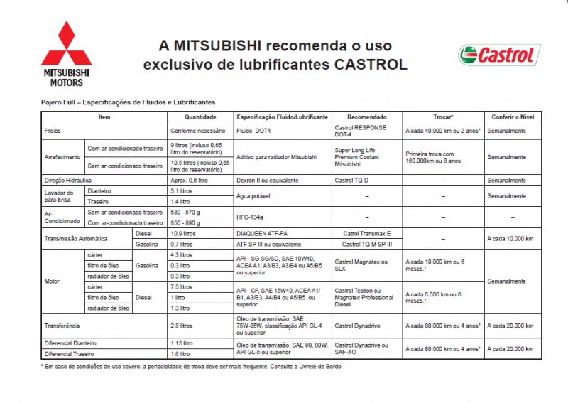

    ESCOLHA DO FLUIDO DA TRANSMISSÃO DE NOSSAS FULLs
    Muito bem ... mas, chega um momento em que temos que trocar esse tal fluido da transmissão, e nessa hora, além de nossos bolsos ficarem mais leves, ainda, temos um "abacaxi para descascar", no que tange a escolher mecânico, fluido, etc., , não é mesmo???!!!! ...
    Além dos fluidos já citados, podemos destacar que temos no mercado vários outros, cujas fichas técnicas informam explicitamente que atendem à especificação ATF-PA recomendada nos manuais de nossos veículos: Motul Multi ATF (100% sintético), Ravenol MM-PA (100% sintético), etc. ...
    Finalizando, ficam aí minhas humildes considerações objetivando que cada um tenha mais embasamento para escolher o ATF para seu veículo com o melhor nível de acerto possível ... Apenas como ilustração para aqueles que ainda não conhecem, seguem fotos da embalagem de cada fluido citado ... seguem, também, fichas técnicas ...
    Forte abraço.
    Enasor,
    Em primeiro lugar, grande análise. Fiquei impressionado com a qualidade das informações!
    Independentemente de o manual especificar uma validade (em KM) ou não, sabemos que um dia será necessária a troca.
    De minha parte continuarei pedindo para verificar este item em cada revisão, independentemente da KM. Inclusive é interessante notar que a própria MIT sempre mantem a indicação de revisar periodicamente, apesar de mudar a recomendação de um ano para outro quanto a durabilidade do fluído. Na versão que veio com meu o carro, diz 80 mil KM, nas outras duas mais novas que pude verificar não especifica limite de KM.
    Isso tudo só reforça a sugestão de só trocar quando necessário. Não só pelo dinheiro, mas pensando também em desperdício desnecessário, poluição, etc.. (Claro, sempre acompanhando de perto)
    Agora o que me chamou atenção mesmo foi, de todos os fluidos ATF-PA mencionados, somente o Ravenol não informa atender também SP3. Dessa forma me pareceu que a jogada mais segura é sempre pegar um destes fluídos 100% sintéticos. Vou tomar este cuidado quando chegar minha vez.
    Uma pena que as oficinas/CSS, não utilizem sempre o melhor e que atende a todos (e não o mais barato como constatado pelos colegas).
    Marlon

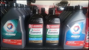

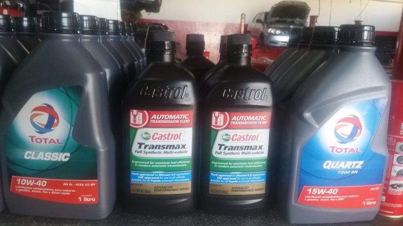

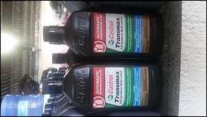

    Prezados Everson, Marlon, Caporto e demais amigos do fórum ...
    Boa noite.
    Forte abraço.
    Caro enasor;
    Suas ponderações como sempre são excelentes e ajudam muito a todos. Obrigado.
    Eu particularmente confesso que não tinha muita ideia sobre este cambio das Full 2012 em diante ser tão especifico e diferente dos demais, mas esse debate me esclareceu bem as diferenças e já atualizei a Mitsam aqui em BSB sobre o erro que estavam cometendo mesmo eles tendo o aval da Mitsubishi e da Castrol.
    A Mitsam já comprou um lote do fluido Castrol Transmax Full Synthetic Multivehicle e hoje mesmo já tinha uma Full 2012 com cambio V5AWF para a troca de óleo e o Antonio estava bem mais tranquilo do que a ultima vez que tive lá e o informei que eles estavam usando o fluido errado nos câmbios das Full de 2012 em diante. Ele disse que perdeu noite de sono preocupado com isso.
    Aproveitei para dar uma olhada por baixo no cambio dessa Full e a caixa é bem mais complicada mesma a sua troca, parece até que os engenheiros fizeram ela para não se trocar o fluido pois é muito chato.
    Ele me disse que gastam o dobro do tempo para trocar o óleo desse cambio se comparado com os outros câmbios das Full.
    Ele me disse também que nessa caixa se usa quase 12 litros para garantir que removeu todo o fluido velho, acaba jogando fora mais de 1 litro praticamente, é um preciosismo deles e que custa ao bolso do cliente 70,00 a mais, mas disse que prefere explicar aos clientes porque desperdiçar 1 litro a mais do que usar 10 litros e deixar fluido velho para misturar com o novo.
    Portanto aos donos de Full de BSB pelo menos um local para se fazer a troca do fluido com segurança já temos.
    Abs.
    PAJERO FULL 2003 5P 3.2 GLS - 217.000 KM - ON
    SANTANA CL 1.8 2P - 492.000 KM original - ON
    PAJERO TR4 2004 - 106.368 KM - OFF
