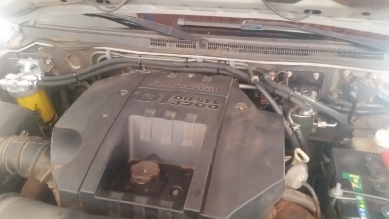

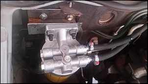

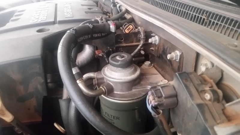

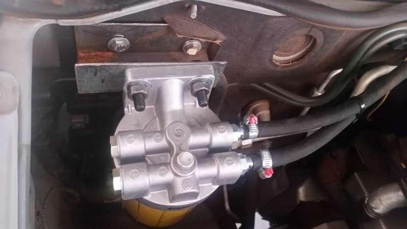

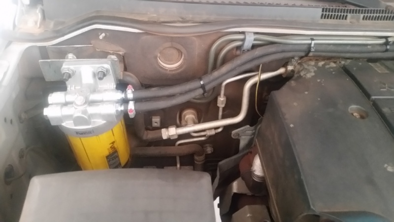

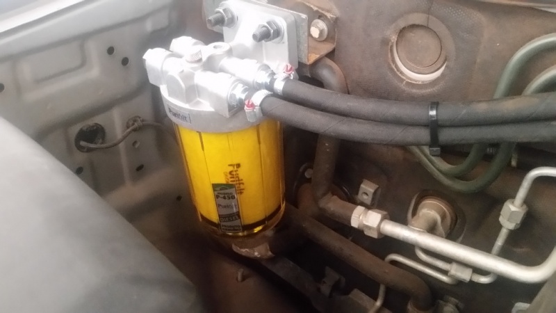

    Caros colegas,
    Conforme eu falei no ultimo post que iria postar fotos da instalação do Purifilt P450 na minha Full, segue abaixo as imagens.
    Na minha instalação preferi deixar o Purifilt como pré-filtro, e mantive o filtro original para em caso de alguma entrada de ar ou ter que expurgar água no filtro eu ter uma bomba para retirar o ar do sistema.
    Agora é só usar bastante o carro e ver se o filtro é bom como promete mesmo.
    Manterei o grupo sempre informado sobre o seu funcionamento.
    Abs.

    Caros colegas,
    Abs.
    Boa... se der certo posso tentar aqui também...

    Citação Postado originalmente por caporto Ver Post
    ... fotos da instalação do Purifilt P450 na minha Full ... preferi deixar o Purifilt como pré-filtro, e mantive o filtro original para em caso de alguma entrada de ar ou ter que expurgar água no filtro eu ter uma bomba para retirar o ar do sistema ... Manterei o grupo sempre informado sobre o seu funcionamento ...
    Parabéns, meu caro amigo Caporto ... a instalação ficou muito boa ... acho que isso aí deveria vir de fábrica ... mais uma vez, muito obrigado por compartilhar ...
    Depois, conta pra gente se você notou alguma alteração no desempenho do veículo, consumo, etc. ...
    Forte abraço.
