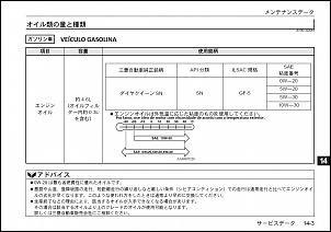

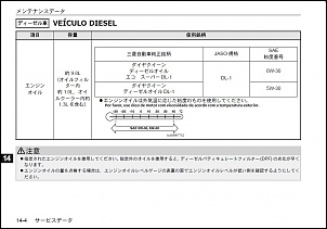

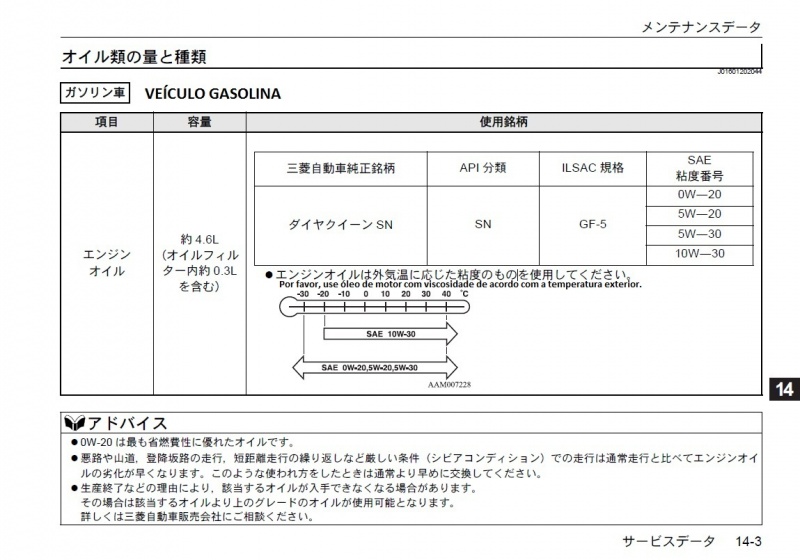

    Citação Postado originalmente por MUD ACE Ver Post
    ... recomendação do Manual do Proprietário 2017 da Pajero no Japão:
    Para 6G75 até especifica 10W-30...
    mas para 4M41 é só 0W-30 e 5W-30 naquela nova especificação JASO DL-1.
    Citação Postado originalmente por enasor Ver Post
    3. Nota-se que até mesmo a Mit Japan aprova óleo 10W30, tanto para motores diesel, quanto gasolina. Veja isso na figura do “Manual do Proprietário 2017 da Pajero no Japão” que você disponibilizou em seu post:
    - Para motores gasolina (API SN): 0W-20; 5W20; 5W30; 10W30
    - Para motores diesel (API SL/CF): 10W30
    Prezado amigo MUD
    Boa noite.
    Permita-me fazer uma correção no meu texto ... também fui pesquisar lá no site japonês e comprovei que você tem razão, quando mencionou: “para 4M41 é só 0W-30 e 5W-30 naquela nova especificação JASO DL-1” ... é exatamente o que consta nas tabelas vistas no Manual do Proprietário 2017 da Pajero no Japão – Trata-se da Edição de dezembro de 2017, que pode ser observada a partir do “link” abaixo:
    取扱説明書一覧 | アフターサービス | MITSUBISHI MOTORS JAPAN
    Mais especificamente, as tabelas podem serem vistas nas páginas 14-3 (Gasolina) e 14-4 (Diesel) no link abaixo:
    http://www.mitsubishi-motors.co.jp/a...ero_manual.pdf
    Obrigado e forte abraço.
    Miniaturas de Anexos Miniaturas de Anexos -oleo-motor_manual-full-diesel_japan-dez-2017-.jpg   -oleo-motor_manual-full-gasolina_japan-dez-2017-.jpg
