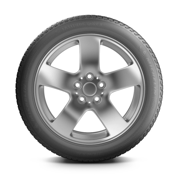

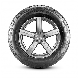

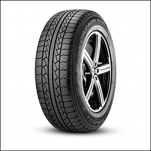

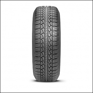

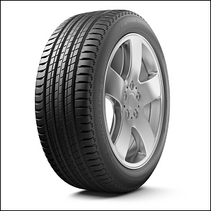

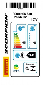

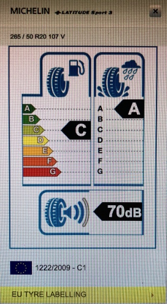

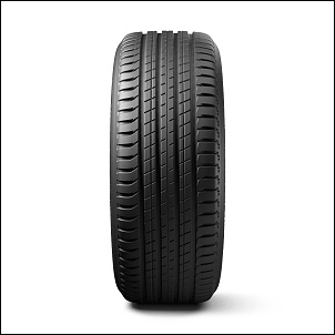

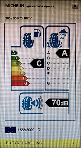

    Pneus aro 20 pajero
    Caros Confrades!
    Decidi a compra dos pneus hoje, via internet (as lojas ou nem tem produto ou estão com preços absurdos... Chega ao dobro da internet, pelo menos por aqui...!!!). Devem chegar em 5 dias.
    PNEUS 265/50- R20 ; carga 107 (975 kgs); velocidade V (240 km/h)
    Avaliei muitas marcas e modelos. Passo a passo:
    1- Pneu mistos/ off road para aro 20 impossível no Brasil e, provavelmente não recomendado...? Se precisar e tiver $$$$$ sobrando, vou de conjunto de aro 16 ou 18 sobressalente;
    2- MARCAS E MODELOS: (A) Yokohama Geolandar G056- não achei o tamanho acima; (B) Continental CrossContact UHP- achei num lugar e muito caro; MARCAS: HANKOOK/KUMHO E NEXEN vi por cima, pois não os conheço, nem tenho referências... Em razão de minha excelente experiência com performance e durabilidade do LTX Force me centrei na MICHELIN.
    Estou trocando os:
    PIRELLI SCORPION STR
    -94339-scorpion-str-front-1505470088161.jpg-94340-scorpion-str-3-4-1505470088180.jpg -94341-scorpion-str-torta-1505470088199.jpg
    POR MICHELIN LATITUDE SPORT 3
    -cjfv93zn9019q0hpdmsd63h5l-lattitude-sport-3-front.full.jpg-cjfv92sj001770hpdvbzi9qk7-lattitude-sport-3-side.full.jpg-cjfv8ys4400xc0hpdlbz7bogw-lattitude-sport-3-persp.full.jpg
    Pelo jeito, esses pneus tem um poder de frenagem descomunal, baixo ruído, ajudam na economia de combustível e tem baixo nível de ruido...
    Vamos ver... Alguém já usou este pneu em Pajero Full?
    Um grande abraço

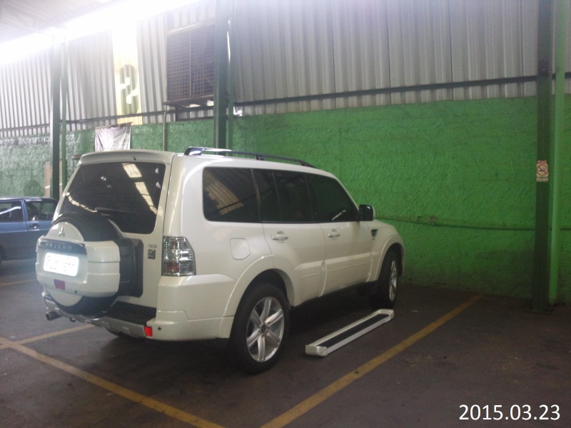

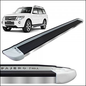

    Citação Postado originalmente por enasor Ver Post
    Colocando estribos ... vejam a diferença gritante que o estribo causa no visual ... A impressão é que realmente, sem eles, está faltando um pedaço da viatura ... Abs.
    Anexo 498592
    Boa noite Caro enasor!
    nas minhas andanças pelo nosso Forum (precisava organizar e catalogar este riquíssimo arquivo... Como? Me disponho a a ajudar!) descobri que vc fez a instalação dos estribos laterai... Também tenho sogra..., rsrsrsss e no caso da 3 portas esta "ajuda" é ainda mais bem vinda para os passageiros.
    Esta que voçê colocou é marca STRIBUS...? É este o acessório original que te vendem em concessionárias...? Na css o preço inviável... já achei um fornecedor desta marca por menos da metade da css. Gostaria decidir esta compra mas seria bom ouvir as experiências dos amigos antes...
    Grato pela sua gentil atenção!
    Grande abraço
    Pajero Full 3D V6 3.8
  • #3186
    18/07/2014
    MG/MG
    2,243
    Agradecimentos: 74
    Citação Postado originalmente por MUD ACE Ver Post
    Grande abraço
    Olá meu caro MUD ACE
    Bom dia.
    O meu é, sim, da marca Stribus ... Não sei lhe informar agora se esse estribo é o vendido nas css da Mit para os Pajeros Full ... o meu veio com a inscrição "Pajero Full" gravada nele em relevo (veja na figura anexa) ... gozado ... agora, entrei no site da Stribus e parece que não tem mais a gravação "Pajero Full" ... pode ser que tenha acabado a parceria entre a marcas ... entretanto, a figura anexa eu extraí de um anúncio no site Submarino ... segue o "link" ... é exatamente igual ao meu, compatível com a versão 5 Portas ... e o preço está bem barato (R$ 844,00 em 10 vezes) ... paguei R$ 1.250,00 no meu em março/2015, só que instalado, mas a instalação é muito fácil e rápida ...
    Estribo Lateral Stribus Para Pajero Full 2009 A 2017 Branco no Submarino.com
    De qualquer forma, para mim, posso lhe afirmar que é um acessório indispensável, principalmente no uso urbano e viagens, pois:
    - Esteticamente, promove um aspecto mais “encorpado” ao veículo;
    - Funcionalmente, facilita, e muito, a entrada de pessoas (crianças, idosos, senhoras e o próprio motorista) ao veículo que é muito alto;
    - Em termos de manutenção preventiva (lavagens, secagem do veículo), facilita imensamente o trabalho dos lavadores na lavagem do teto do veículo. Sem esse acessório eles tem que abrir as portas do veículo para conseguirem acessar o teto. Particularmente, não gosto muito disso, pois, terão que pisar no assoalho do veículo, as portas ficarão abertas o tempo todo, evidentemente com as luzes acesas, os bancos e outras partes do interior do veículo ficarão susceptíveis a serem sujos e molhados, etc.
    - Nas viagens, se tiver bagageiro de teto, facilita, e muito, o acesso às coisas que estiverem no bagageiro.
    Já no uso “off-road” (trilhas, etc.), não sei lhe informar se atrapalha, ou não ... pode ser que numa situação, ou noutra, possa pegar em baixo, podendo danificar o estribo, o qual não é uma peça tão resistente quanto às outras existentes em baixo do veículo ... de qualquer maneira, posso lhe afirmar que essa peça é muito resistente e sua fixação é muito prática e firme à estrutura do veículo ... lembro-me que num passeio em Porto Seguro acabei pegando um pequeno trecho esburacado onde num determinado momento o estribo acabou pegando ... mas, não aconteceu nenhum dano ao mesmo ...
    Forte abraço.
    - Em termos de manutenção preventiva (lavagens, secagem do veículo), facilita imensamente o trabalho dos lavadores na lavagem do teto do veículo....
    Concordo em número, gênero e grau...!!! Todos os meus veículos MMC tinham estribo de fábrica. E este agora vai ter também!
    A instalação é fácil mesmo??? Sem rebites nem furos na lataria/ chassis? É só encaixado...? Não cai não...?
    *Manual Instalação STRIBUS.PDF
    Ficarei alerta... Mas não influi no bordo de ataque e fuga da Viatura... Deve funcionar bem num off road sem ser um Rally de Velocidade... rsrsrsss
    Grande abraço e muito obrigado por compartilhar!
