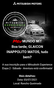

    E ontem foi o dia do Mitsubishi Experience.
    Sensacional.
    Organização excelente, rádios comunicadores em todas as viaturas, permitindo um passeio seguro, além de vários brindes aos participantes. Tudo certo.
    Trilhas com pequenos perrengues, dentro do desejado.
    Frio do caramba no começo da manhã, com geada ainda presente nas áreas de sombra.
    Evento com total de sete horas de duração entre a partida e retorno,
    Mitsubishi fidelizou mais ainda seu clientes.
    Tiro certeiro!
