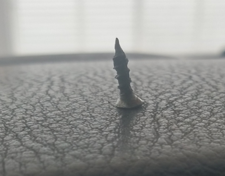

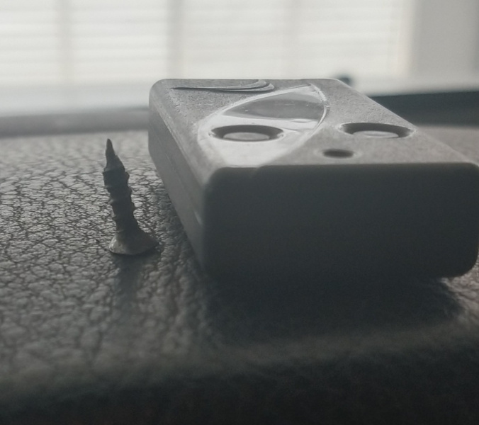

    Citação Postado originalmente por Escarlate Ver Post
    Quanto ao seu, é torcer para que seja superficial e ao tocar no parafuso quando estiver próximo de uma loja que faça reparos ele simplesmente solte sem nenhum esforço (sugiro que use uma chave philips).
    Sacado fora o parafuso.
    Da altura de um controle remoto.
    Aparentemente, sem causar vazamento.

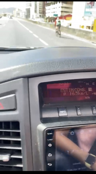

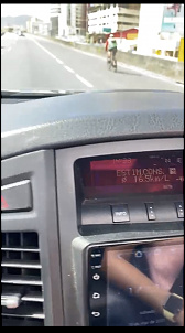

    Citação Postado originalmente por mrtomaz Ver Post
    Olá, a minha Full 3d 3.2 2008 está com 306k e tudo OK.
    Registro que sempre efetuei a troca de filtro de combustível a cada 20k e óleo com 10k ou 6 meses, sempre usei óleo mineral 10w40.
    Com 190k comecei a colocar Militec a cada 20k.
    Em viagem se travar no controlador de velocidade em 80km/h aí é tal qual carro mil.
    Prezado,
    Esclareço que não quero polemizar nada, muito menos provocar algum tipo de desentendimento. Fiquei muito na dúvida entre escrever ou não.... mas pensando nas pesquisas que são feitas neste site, preciso me intrometer.
    Cada um é livre para cuidar e acreditar no que bem entender, mas trocar filtro de diesel (que no Brasil é um lixo) com 20k, com certeza já comprometeu parte da vida da bomba de alta e dos bicos do seu carro, sem falar que anda boa parte dos 20k com o filtro completamente saturado. Além disso, conforme já publicamente divulgado, e até mesmo antes do laudo da ANP, militec não é "milagroso" e, ao contrário, traz malefícios (e não é apenas pela presença de cloro na composição).
    Todos estes produtos ditos como aditivos de óleo lubrificante, redutores de atrito, trabalham exatamente contra o próprio princípio de funcionamento do motor diesel. Resumidamente e sem aprofundar muito: as camisas são brunidas para que os anéis girem e também para que o óleo fique aderido à parede das camisas. Estes produtos, em princípio, se aderem à parede rugosa do brunimento, provocando o efeito de alisamento desta superfície, trabalhando exatamente contra a função da brunimento..... Resumindo: para de gastar seu dinheiro com estas porcarias, invista em óleo de excelente qualidade e dentro das especificações do fabricante.
    Quanto ao consumo apresentado na foto, sabemos que não é real. Se mostrar o gráfico do tempo de rodagem (últimas 4 horas), com certeza será comprovado que foi zerado pouco antes da foto.
