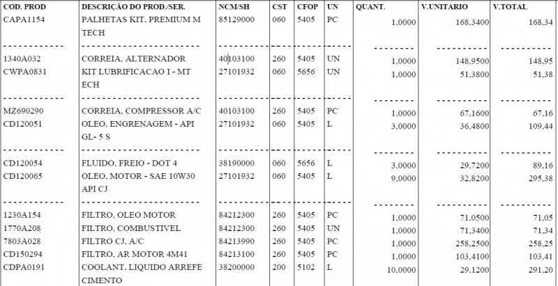

    Será que, passados esses 41.000 Km´s, além dos filtros, claro, deveria fazer alguma outra manutenção, como troca de óleo dos diferenciais, correias dos agregados (direção hidráulica, ar condicionado, alternador?
    Alguma sugestão?

    Bom dia, caro Glaicon
    Considerando que não sabes se essas trocas foram efetuadas pelo usuário anterior, eu, se estivesse no lugar do amigo, faria essas trocas ... em Janeiro/2018 meu veículo estava com 69.500 kms, mas, mesmo assim, antecipei a revisão dos 80.000 kms na css, e efetuei essas trocas preventivamente ... inclusive, a troca de óleo dos diferenciais é prevista no manual a cada 80.000 kms, ou 4 anos ... veja meus gastos ...
    Forte abraço.
    E.T.:
    Sei que o amigo é um pouco resistente a isso, mas, reitero-lhe aqui minha humilde sugestão: Considerando que utilizas o diesel S500 (que acarreta um índice de carbonização no sistema de admissão maior que o S10), preventivamente, mande fazer também uma limpeza na EGR, coletor de admissão ... Tenho conhecimento de vários casos que a EGR trava por excesso de carbonização ... aí, só trocando por outra nova, pois, o circuito do componente eletrônico que controla a mesma já poderá ter sido prejudicado ... além disso, esse será mais um procedimento preventivo que irá contribuir para inibir o aparecimento daquela "luzinha" chata e preocupante que eventualmente possa surgir no painel, e que escolhe os piores momentos para aparecer, principalmente em viagens ... e, pela limpeza no coletor de admissão, a viatura vai agradecer por isso ...

    Enasor, eu troquei todas as correias em setembro de 2016.
    Rodaram exatos 37.000 Km´s, pois fiz a revisão geral três meses depois da compra.
    Por isso perguntei se devem ser trocadas novamente.
    Quanto aos fluídos, se são a cada 80.000 Km´s, beleza.
    Falta muito chão ainda.
    Quanto à descarbonização, realmente, me dói deixar mecânico desmontar aquelas peças todas em volta do motor.
    Como dizes: "parafuso que japonês aperta, não afrouxa!"
    Como a viatura está rodando excelentemente bem, sem engasgos, econômica, em trajetos majoritariamente rodoviários, pois é o segundo carro da casa durante a semana, prefiro não mexer nisso.
    Posso me arrepender, é fato, mas ainda assim deixarei mais pra frente.
    Vou falar com o Marquinhos sobre isso (dono da Mitsubishi).

    ... correias ...
    Rodaram exatos 37.000 Km´s ...
    Bom dia ...
    Estão novas ainda ... Na minha viatura começou a fazer um rangido, levemente perceptível ... na revisão, com 69.500 kms, não deu outra ... não precisou nem avisar ... o mecânico bateu o olho e recomendou a troca ...
    ... descarbonização ... dói deixar mecânico desmontar aquelas peças todas em volta do motor ...
    Se ele lhe recomendar, nem pense duas vezes ... faça!!! ... com 100.000 kms, na minha modesta opinião, já é recomendável para quem usa o diesel S10 ... no seu caso, que usa o S500, e, ainda, não utiliza nenhum aditivo que propõe redução de particulados, recomendo mais fortemente ainda a descarbonização ... e quanto ao fato de "dói deixar mecânico desmontar aquelas peças todas em volta do motor", realmente, aqui no Brasil dá um "cagaço" desgraçado ... rsrsrs ... mas, aí com o Marquinhos, com certeza, estás em boas mãos ...
