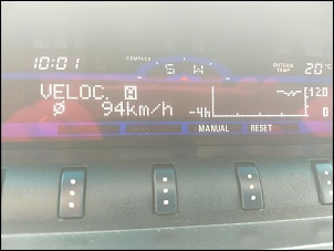

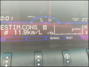

    Senhores, ontem fiquei um pouquinho decepcionado com a viatura.
    Fiz uma pequena viagem com a mesma, rodando cerca de 140 Km´s em rodovia duplicada, mantendo velocidade real no piloto automático em 98 Km/h, sozinho, com ar condicionado desligado, sem vento forte.
    Algumas vezes, claro, por conta do trânsito maior e mais lento próximo das cidades precisava desligar o piloto, diminuir velocidade, reacelelar, pegar alguns aclives e tal, mas a média máxima obtida foi de 11,8 Km/l.
    Foi a primeira viagem com os pneus novos AT, com 40 libras. Lembrando que antes eram pneus 100% asfalto.
    Nesse mesmo percurso, em outras viagens o computador já indicava 12,5 Km/h.
    Portanto, perda de 5% na autonomia por litro consumido.
    O diesel era S500, de qualidade, pois é de um posto de um grande amigo meu.
    Enfim, para o que estava acostumado, não gostei muito.
    A única diferença significativa em relações às viagens anteriores, é que nelas saio de casa às cinco da manhã, passando pelas cidades desse mesmo percurso por volta das 06:00/06:30h.
    Ou seja, com bem menos tráfego.
    Me apegarei a este detalhe importante para manter o otimismo.
    Dia 7 de setembro viajaremos para Maringá/PR.
    Serão mais de 700 Km´s.
    Aí dará para medir novamente e com mais precisão.
    Seguem algumas fotos do passeio.
    Fui até Balneário Barra do Sul/SC.

    Se a sua Pajero full realmente faz essa média, amanhã irei vender minha dakar! Já tive triton e estou na segunda dakar e em nenhum consegui média superiores a 10,5. No meu entendimento está excelente a sua média.
    Então, pode começar a procurar a Full.
    São normais tais médias de consumo.
    O modo de conduzir a viatura, evitando acelerações exageradas, contribui para as boas medições.
