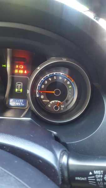

alguém com alguma full v6 3.8 com a temperatura chegando nessa altura?
Anexo 554029
Daniel, não está normal essa marcação para o dia a dia.
Sugiro verificar se a ventoinha viscosa está com resistência para girar mais a hélice, fazendo o barulhão característico.
Se positivo, então verificar tampa do radiador, limpeza do mesmo, válvula termostática, bomba d´água e vazamentos.
Esse motor não tem qualquer histórico de sobreaquecimento.
Boa sorte!:concordo:
