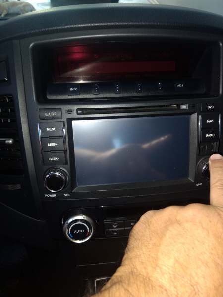

    Outra coisa amigos e essa vou ter q usar da sabedoria dos nobres amigos em alguma indicação de onde conseguir.
    Consegui perder a tampinha "Card" da minha central multimidia. Não dá para acreditar. O troxo caiu acredito dentro do saco de lixo e se foi.
    Agora estou com esse problema para ter de consegui.
    Se souberem de alguém q trabalhe com esses aparelhos e puderem passar o contato ficarei muito agradecido.
