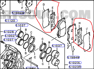

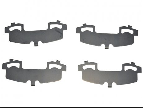

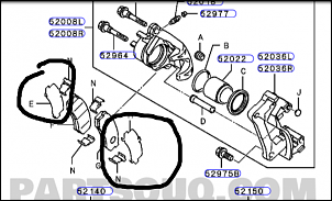

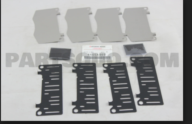

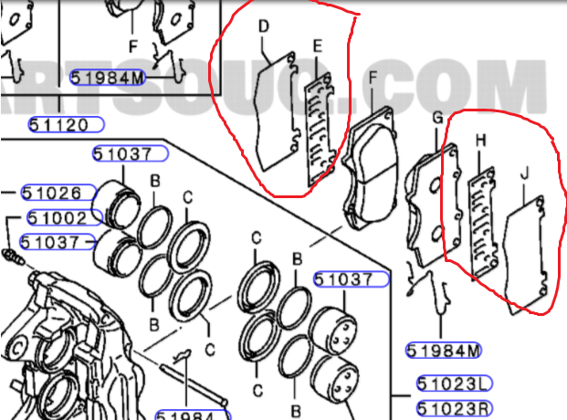

    Fiz a troca de pastilha de freio hoje. Não fui na css e fui em uma oficina bosch em Itatiba/SP. O disco estava bom (não estava empenado, mas ele apresentava a saliência na parte superior - superfície de menor contato com a pastilha). Foi feito um passe para retirar essa diferença e o coloquei as pastilhas de cerâmica da Bosch. Traseira e Dianteira. A pastilha dianteira era original e a traseira eu já tinha trocado por uma Fras-Le anteriormente. Ao sair da oficina percebi um barulho intenso (tipo ferro com ferro) na suspensão traseira. Não tive dúvidas. Alguma coisa não ficou bom na montagem da pinça. Enfim, acredito que o mecânico não montou junto com as pastilhas aquelas peças (calços da pastilha - tipo uma chapa fina metálica na traseira -traseira.pnge na dianteira aquelas duas chapas (foto) -dianteira-pinca-pastilha.png Consultei na partsouq e vi que esses itens são além da pastilha e não acompanham as pastilhas. Pergunto a vocês. São itens obrigatórios? Mesmo com a substituição das pastilhas essas peças permanecem inalteradas? Vou ter muito problema? Vou logo pela manhã na oficina para ver se ainda não jogaram no lixo essas peças. Podem me auxiliar para me ajudar com a conversa no oficina. Desculpem pelo tamanho da msg, mas preciso dessa ajuda.

    Caro ENASOR e CAPORTO Podem me ajudar meus amigos!!
    Citação Postado originalmente por Di Franco Ver Post
    Pessoal, preciso de uma orientação dos especialistas.
    Pajero Full 3.2 HPE 2010
    Suzuki Jimny 4All 4x4 2013
    QUOTE=Di Franco;2463543 ...
    Prezado amigo Di Franco
    Boa tarde
    Ainda não passei por essa experiência negativa pela qual você está passando, meu caro amigo ... troquei as pastilhas de freio traseiras na css e não tive nenhum problema, porém, cobraram-me um absurdo na época ... não sei que marca colocaram, pois eles não informam ... fiz o orçamento das dianteiras na css ... outro absurdo maior ainda, de forma que quando resolver trocá-las vou fazer fora da css ... já até as comprei ... são as FRAS-LE PD/528 SISTEMA SUMITOMO (Comprimento 134,4mm; Largura 77,1mm; Espessura 17mm) ... estranho isso que está acontecendo com seu veículo, pois, pelo que sei, essas pastilhas (tanto as traseiras, quanto as dianteiras) são muito simples de serem trocadas, e não acarretam nenhum transtorno ... vamos aguardar o pronunciamento do Caporto ... qualquer coisa, como você está aí mesmo em Brasília, leva lá no Antôno da Mitsam ... e depois não deixe de nos dar um “feedack”, pois agora também fiquei curioso de saber o que aconteceu com seu veículo ...
    Forte abraço e boa sorte ... acompanhando ...
