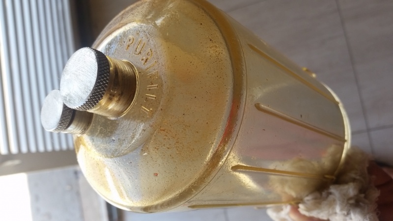

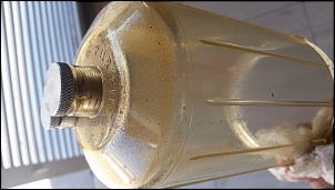

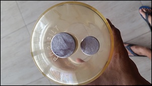

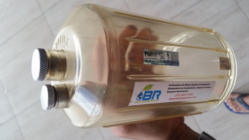

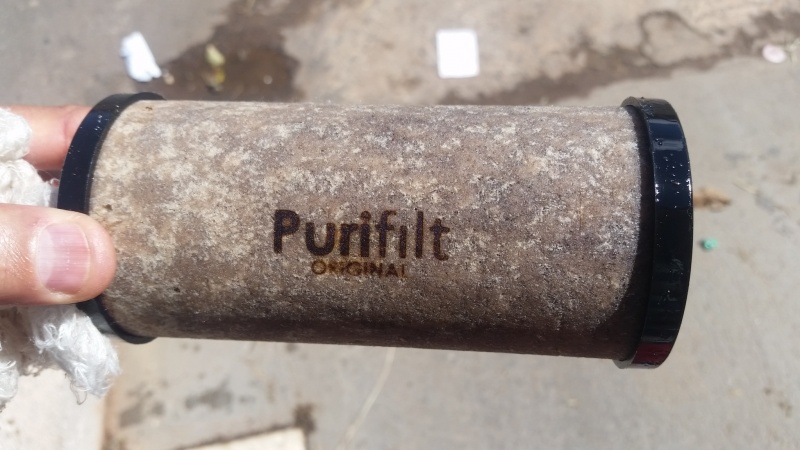

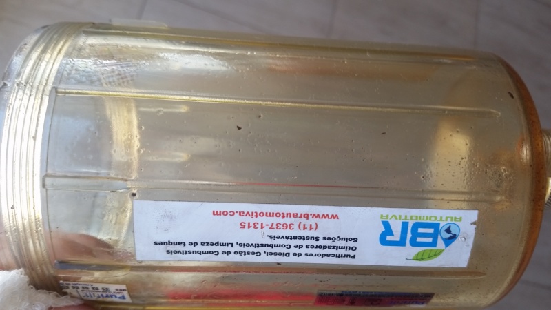

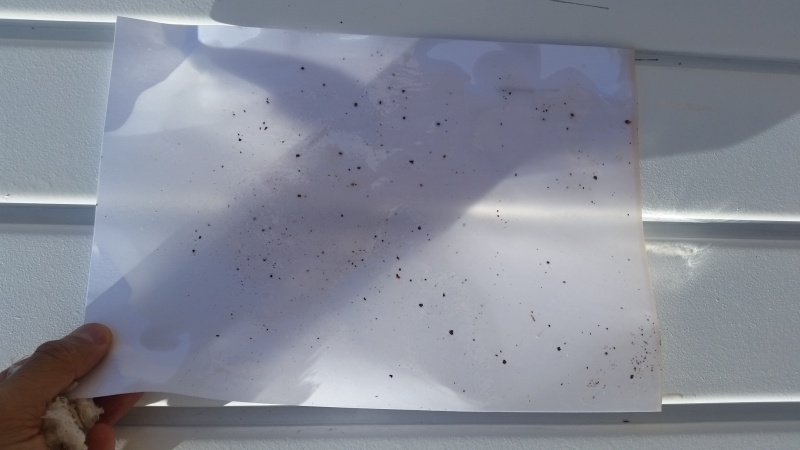

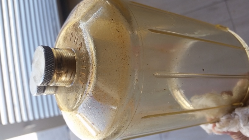

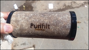

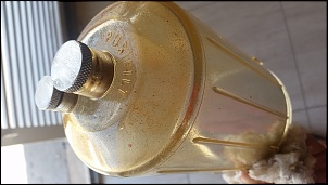

    Como eu havia dito anteriormente em outro post logo após o reparo da minha BI, tive que desabilitar o meu Purifilt porque estava dando pouca vazão de diesel S500 para a BI, quando estava usando o diesel S10 estava tudo ok. Em contato com a Purifilt me perguntaram se eu mudei de combustível com o mesmo refil e falei a verdade claro, que usava o S10 e passei a usar o S500 que funcionou por uns 150 KM até a vazão de diesel ficar insuficiente dai me disseram que isso seria um mecanismo de proteção do filtro pois é como se eu tivesse colocado um combustível adulterado, já que o meu refil tinha se adaptado ao diesel S10, resultado vou ter que trocar o refil e começar novamente agora dessa vez usando o diesel S500.
    Este final de semana aproveitei para fazer uma limpeza o filtro já que está sem uso por enquanto até eu comprar o novo refil, veja as fotos abaixo que tirei do filtro.
    Refil
    Copo do filtro
    Sujeira que estava no diesel armazenado no copo.
    Copo após a lavagem
    O que deu para perceber é que o filtro realmente segura bem as partículas solidas de sujeira e ferrugem conforme imagens da folha de papel branco acima.
    Esta sujeira não tenho como afirmar que foi só do diesel S500 que entrou nele, pois quando do uso só do S10 o filtro já apresentava uma sujeira no fundo do copo.
    Pelo menos uma certeza tenho ele retem mesmo as sujeiras visíveis, talvez o filtro original também teria retido estas partículas.
    Aguá eu não retirei nenhuma vez no meu filtro, não sei se é bom ou ruim isso, ou eu só abasteci em posto que não tinha aguá no diesel ou o filtro não fez uma das suas funções e ai o que acham?
    Abs.
