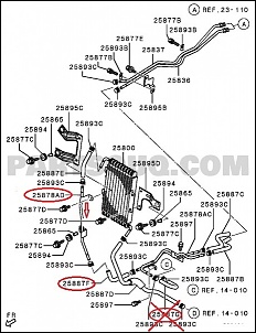

    Prezado amigo Caporto e demais amigos
    Bom dia.
    Por gentileza, tirem uma dúvida para mim:
    O esquema em anexo foi extraído do “link” abaixo:
    AUTOMATIC TRANSMISSION - A/T OIL COOLER & TUBE | PAJERO(BRAZIL) - 3200D-TURBO/LONG WAGON W23C General | Mitsubishi | Genuine Parts Catalogs | PartSouq Auto Parts Around the World
    Trata-se do radiador de óleo da transmissão automática do Pajero Full, bem como as tubulações que conduzem o fluido ...
    Minha dúvida é muito simples:
    Qual o fluxo correto do óleo da transmissão? ... o indicado pela seta vermelha n.º 1, ou o indicado pela seta vermelha n.º 2?
    Obrigado.

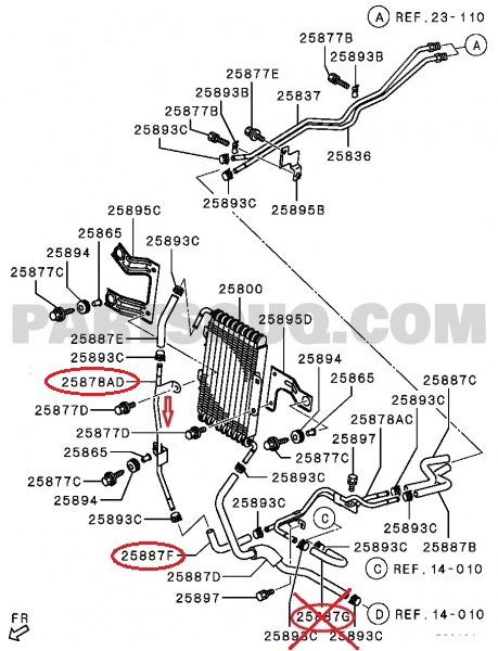

    Boa tarde.
    Sei que você deve estar analisando meu último post com muito cuidado, antes de me dar uma resposta ... também fiquei pensando aqui e acho que cheguei a uma conclusão, a qual submeto à sua apreciação para sua análise ...
    Vamos lá ...
    Estou entendendo que o fluxo correto é o indicado pela seta vermelha n.º 2 no esquema de meu último post, pois, só assim haveria como o fluido ser esgotado no ponto onde o nosso amigo do vídeo desconectou a mangueira 25887G ... sendo assim, minha preocupação se consolida, ou seja, no vídeo que retro postei, realmente o nosso amigo fez a captação na entrada do sistema de arrefecimento, de forma que na troca efetuada por ele não foi esgotado o fluido velho existente na linha de arrefecimento (radiadores e tubulações subsequentes) ... portanto, para garantir o esgotamento do fluido velho existente na linha de arrefecimento, ao invés da mangueira 25887G, ele deveria ter desconectado a mangueira 25887F e, no lugar dela, ter conectado aquela mangueira auxiliar de esgotamento (transparente de PVC) à tubulação metálica 25878AD que desce da saída superior do radiador de óleo ... seguem esquema e foto, ilustrando o que acho ser correto ...

    Caro enassor,
    Pelo que observei aqui na minha Full e confirmei com o Antônio da Mitsam.
    A entrada do fluido no sistema de arrefecimento é na parte superior do radiador pequeno (este que vc colocou o esquema) daí a saída dele que é na parte de baixo vai conectada no radiador de água do carro do lado direito (você estando de frente para o carro) e na saída do lado esquerdo do radiador o fluido volta para a tubulação para retornar ao câmbio.
    É nesta saída esquerda do radiador de água que o Antônio disse que retira a mangueira e deixa o fluido velho escorrer.
    Espero que ajude esta resposta.

    Olá meu prezado amigo Caporto ...
    Bom dia.
    Fiquei pensando em sua resposta ... eu tinha quase certeza de que, no Pajero Full, o fluido da transmissão proveniente do conversor de torque para arrefecimento circulava primeiramente pelo radiador de água (entrando pela sua parte inferior esquerda e saindo pela sua parte inferior direita, como quem olha de frente para o carro) e só depois, num segundo momento, circulava pelo radiador de óleo (entrando pela sua parte inferior direita e saindo pela sua parte superior esquerda, como quem olha de frente para o carro), quando, então, retornava devidamente arrefecido para a transmissão. Dessa forma, eu pensava que o melhor local para escoamento do fluido velho era após a saída do radiador de óleo (o pequeno), ou seja, desconectando a mangueira de borracha 25887F no final da tubulação metálica 25878AD que desce do mesmo, e conectando ali uma mangueira auxiliar de esgotamento.
    Forte abraço.

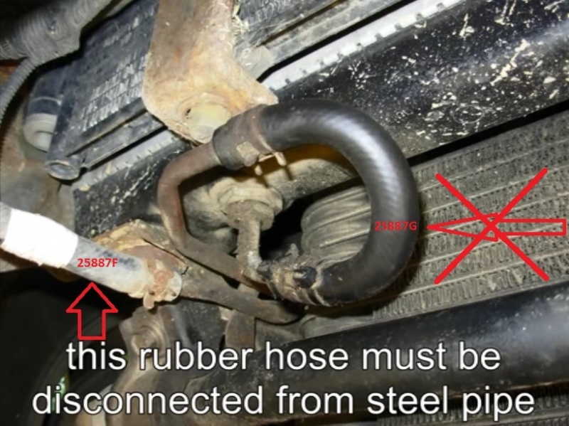

    Só um adendo, em consideração aos amigos proprietários de Pajero Full que estejam procurando entender o motivo dessa nossa preocupação:
    Nosso objetivo é melhorar a eficiência da troca, escolhendo o melhor local para esgotamento do fluido velho proveniente do conversor de torque, proporcionando que o fluido velho existente no sistema de arrefecimento (radiadores e tubulações) também seja esgotado no processo, de forma que o sistema de transmissão automática seja renovado com o máximo possível de fluido novo.

    Caro enasor;
    Não se dê por convencido sobre a minha resposta não. O que eu postei foi o que entendi de uma conversa por whatsapp com o Antonio.
    Mas assim que eu tiver um tempo vou lá na oficina e vou conversar melhor com mais detalhes sobre qual é o sentido mesmo do fluido do cambio, se é como você esta pensando ou se é como eu entendi.
    Eu procurei no manual de serviço da minha Full para ver se descobria isto mas lá não fala nada, só mostra como desmontar tudo. No meu manual de serviço não encontrei nem o radiador de óleo para analisar a linha dele.
    Quando eu tiver alguma novidade eu lhe aviso.

    Grande Caporto
    Boa tarde.
    Perfeitamente, meu caro amigo ...
    Sei que você, além de muito inteligente e conhecedor do assunto, ainda é daqueles pesquisadores que não descansam enquanto tiver dúvidas ...
    Submeto, mais uma vez, à sua sábia apreciação o raciocínio que me levou a acreditar que o fluxo correto do fluido é aquele que coloquei no esquema de meu post 2437718:
    Primeiramente, parti do pressuposto de que a mangueira auxiliar de esgotamento (PVC transparente) vista no vídeo de meu post 2437530 realmente serviu para aquele nosso amigo esgotar o fluido velho oriundo do conversor de torque. Portanto, estou acreditando que o nosso amigo do vídeo, utilizando aquela mangueira de PVC, conectada naquele ponto, realmente captou dentro daquele frasco vazio de 4 litros o fluido velho oriundo do conversor de torque.
    Muito bem ...
    Adotando esse pressuposto como verdade, então, passei a analisar o caminho que o fluido velho faria, caso não fosse interceptado naquele ponto ... dali ele seguiria seu fluxo pela mangueira de borracha 25887G (Em formato de "U", vista no esquema e, também, na foto, ao lado do esquema) e, então, entraria primeiramente no radiador de água pelo lado esquerdo de quem está de frente para o veículo (Ponto "C" do esquema). Dali, após ser arrefecido no radiador de água, sairia pelo lado direito do mesmo (Ponto "D" do esquema) e continuaria seu fluxo pela tubulação entrando pela parte inferior direita do radiador de óleo e, depois, saindo já devidamente arrefecido pela parte superior esquerda do mesmo. Continuaria seu fluxo, agora, de retorno à transmissão, descendo, então, pela tubulação metálica 25878AD ao lado do radiador de óleo, de forma que, no encontro dessa tubulação com a mangueira de borracha 25887F (também vista no esquema e na foto ao lado) seria o local ideal para esgotamento do fluido velho, com a tranquilidade de ter esgotado, também, o fluido velho existente no sistema de arrefecimento.
    Portanto, se eu estiver correto, creio que nosso amigo do vídeo falhou na escolha do ponto de esgotamento do fluido velho, porque fez isso à montante do sistema de arrefecimento (quando deveria ter feito à jusante, no ponto que explicitei), deixando fluido velho ali armazenado sem esgotamento que, com certeza, depois contaminou o fluido novo.
    Forte abraço.
