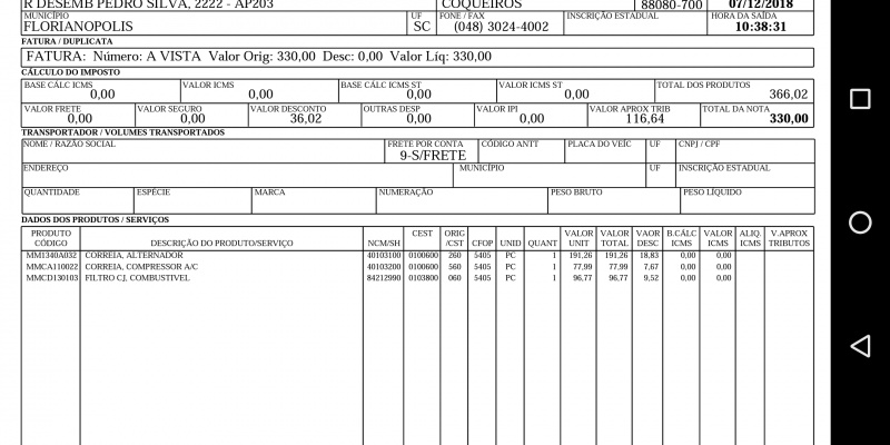

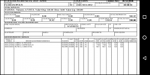

    Comprei também o filtro de combustível.
    Apesar do filtro atual ter rodado apenas 6.000 Km´s, não gostaria de ver luz amarela acesa no painel (cueca perdida), nem parar em oficinas desqualificadas, principalmente em datas de feriados prolongados, como o réveillon.
    Trocar tudo antecipadamente.
    Segue nota fiscal com os preços atuais da concessionária.

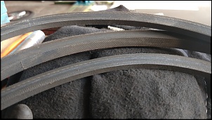

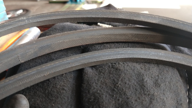

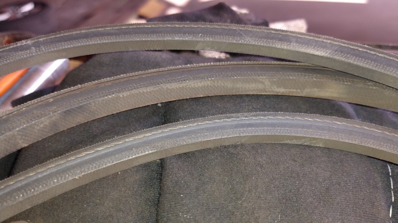

    Correias trocadas após exatos 43.500 Km´s.
    Olhando as substituídas, estavam em excelente estado.
    Rodariam muito ainda.
    É bom ver as peças originais cumprindo bem sua função.
    Filtro de combustível também trocado.
    Na próxima semana, óleo do motor e filtro.
    Depois, estrada!
