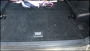

    ... paiol da terceira fileira de bancos ... stand up inflável ... Cabe a prancha, os remos, mangueira do inflador e quilha removível ...
    Bacana!!!! ... ... Na minha recente viagem ao Nordeste, também utilizei esse espaço para deixar coisas que desejava manter longe dos olhos dos “curiosos”, principalmente quando deixava o veículo "guardado" em certos “estacionamentos” de determinadas praias que frequentei ... Abs.

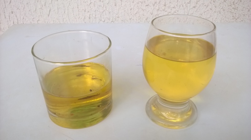

    aproveitando a discussão sobre abastecimento,
    enasor, o fato de rodar pouco e sempre manter o o tanque cheio não poderia ser prejudicial já que o S10 tem duração de apenas um mês e dessa forma ele permanece no seu tanque por mais tempo que isso, podendo estragar la dentro (até porque, como vc disse, roda pouco e o tanque da pajero é bem grande)?
    será que abastecer pouco, tipo um quarto de tanque, para que o combustível acabe dentro de um mês não seria uma estratégia melhor?

    Boa tarde, meu caro amigo Felipe ...
    Excelente questionamento !!!!!!! ... E foi pensando exatamente nisso que fiz testes com amostras de combustível tratado pelo aditivo ... Isso foi objeto de meus comentários aqui mesmo neste tópico, nos posts abaixo:
    Pajero full - comentários gerais - Página 95
    Pajero full - comentários gerais - Página 101
    Pajero full - comentários gerais - Página 114
    https://www.4x4brasil.com.br/forum/m...ml#post2404345
    Pajero full - comentários gerais - Página 225
    Então, vejamos:
    Sua preocupação é quanto ao envelhecimento e deterioração do combustível no tanque em razão de 2 fatores: Desenvolvimento de microorganismos e perda de lubricidade do diesel S10 ...
    Quanto ao desenvolvimento de microorganismos no tanque ... Acredite ... Até hoje, tenho no meu depósito amostra daquele combustível objeto de meus testes realizados ... E, acredite, em nenhuma amostra desenvolveu fungos até hoje!!!! ... o que atesta o excelente efeito repelente a fungos/bactérias que esses aditivos proporcionam ...
    Quanto à perda de lubricidade do diesel S10, aí, com certeza, essa lubricidade se perdeu no caso de minhas amostras armazenadas em meu depósito ... É importante destacar aquilo que você comentou: “o S10 tem duração de apenas um mês” ... E você tem absoluta razão, no caso dele permanecer absolutamente parado por muito tempo, sem movimento e tratamento nenhum ... ENTRETANTO, no caso do tanque de um veículo diesel que, apesar de rodar pouco, seu usuário toma o cuidado de mantê-lo sempre em movimento, abastecendo-o pelo menos a cada 15 dias enchendo o tanque em posto idôneo, conforme retro explicitei, e aditivando esse diesel, as coisas são completamente diferentes, pois, com o combustível sempre sacolejando no tanque, sendo sempre tratado e sendo renovado, evidentemente que a lubricidade do diesel S10 contido no tanque sempre estará sendo reforçada ... e, com o uso do aditivo e tanque sempre cheio, não haverá espaço e nem condições físicas e químicas para o desenvolvimento de microorganismos ...
    Portanto, pode ficar tranqüilo quanto ao pouco uso de veículo diesel, MAS, que se mantem sempre em movimento, com tanque cheio e combustível tratado ... VEÍCULO DIESEL NÃO PODE É DIRETAMENTE FICAR PARADO NA GARAGEM, pois, aí sim, seu proprietário terá problemas em decorrência do combustível parado no tanque, seja ele S500, seja ele o S10 ... e se ficar parado e com o tanque vazio, pior ainda ... para usuários assim, o recomendável é declinar de um veículo diesel, e ter um movido a gasolina ... e mesmo para o movido a gasolina ainda tenho lá minhas dúvidas ... acho que veículo nenhum foi feito para ficar parado na garagem ...
    Forte abraço.
    E.T. (1): Desculpe-me pelo "testamento" ... é que hoje estou com tempo, pois estou em férias ... mas, infelizmente, acabou minha moleza ... segunda-feira entro no "trampo" novamente ...
    E.T. (2): Meu amigo, como estou com tempo (mesmo!!!! ... rsrsrs ...), fui até o depósito e tirei fotos das amostras antigas de diesel tratado que guardei ... veja-as, em anexo ... A sujeirinha que você vê no fundo dos copos são em razão de que as amostras ficaram expostas, e alguns bichinhos caíram nela, mas, não são borras, não ... são traças, aranhas, etc. ...

    boa!!
    quem sabe, sabe!!
    acha que manter ele sempre esvaziando não seria uma boa ideia então (talvez uma outra alternativa)?

    Quanto ao combustível: Se tens veículo diesel e rodas pouco, como eu, então, recomendo: Tanque sempre cheio, movimentar sempre o veículo, aditivar o diesel, abastecer periodicamente (eu abasteço a cada 15 dias) e em posto idôneo e de muita movimentação de diesel, trocar regularmente o filtro de combustível ... esses cuidados (e outros, que não vêm ao caso) é que vêm sendo tomados com esse meu veículo Pajero Full Diesel 2013/2014 ao longo desses 5 anos e meio que vem rodando ... até agora, nenhuma ferrugem em bocal, tanque e sua linha, nenhum problema em bicos injetores, sem problemas com borras, carbonização, etc., ótimo desempenho, ótimo consumo ... em resumo: Nenhum problema mecânico ... só preventivas ...
