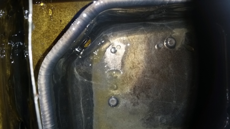

Pelo que descobri tem uma empresa no RS e tem esta em Curitiba, eu fiz o serviço em Curitiba com o Claudio da Tanque clean (

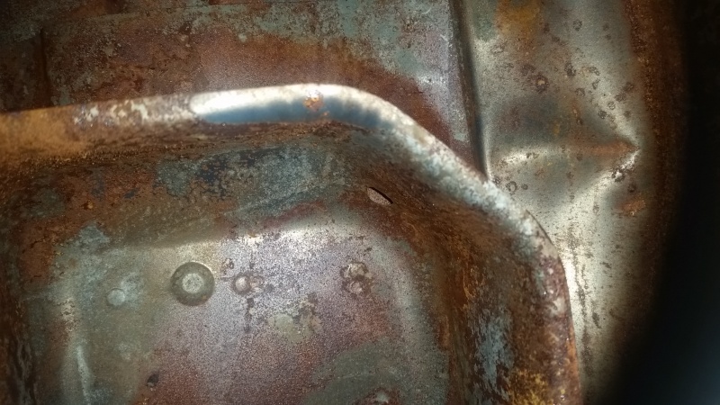

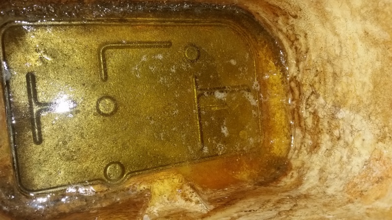

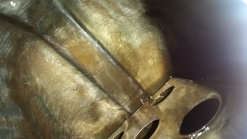

jagrocoski), o serviço ficou fantástico, ele dá garantia de 2 anos na resina, mas disse que a durabilidade pode chegar ao 10 anos se o tanque não levar pancada, pois ai a resina trinca e o diesel passará a ter contato novamente com o metal.

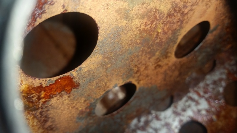

Não estou aqui para fazer propaganda do serviço do Claudio, apenas mostro o que ele fez com o meu tanque. Veja as fotos do antes e do depois.
Meu tanque ficou enferrujado dessa maneira porque ficou uns 2 meses com pouco diesel no tanque enquanto o carro ficou parado por causa da BI, o danado enferrujou inteiro.

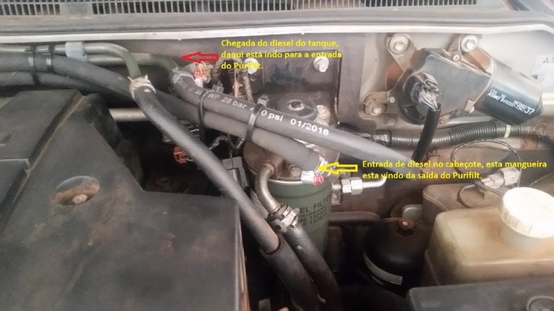

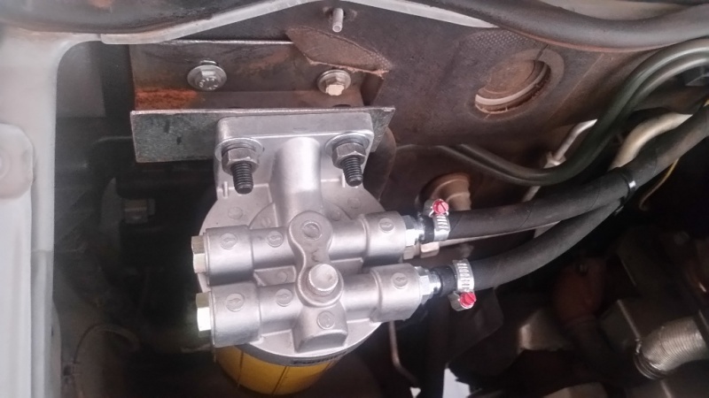

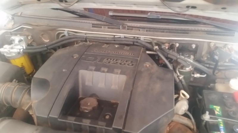

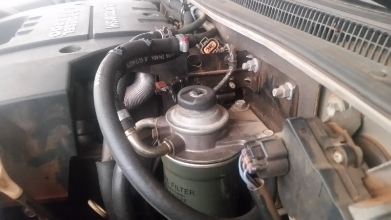

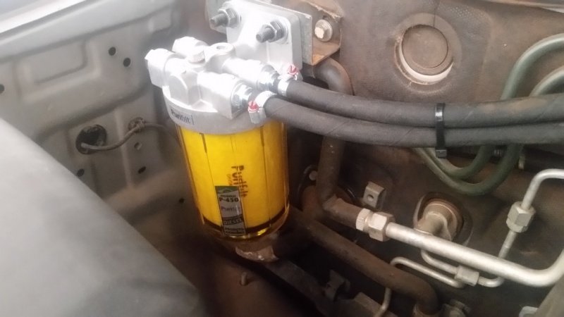

Quanto ao filtro Purifilt, a instalação é bem simples, o meu eu comprei no Mercado Livre, escolhi o modelo P450 pois a vasão de diesel dele é suficiente para a BI da Full.
Bem acho que as fotos dá para lhe ajudar um pouco. O suporte para fixar o filtro na lataria da Full foi eu mesmo que fiz.
