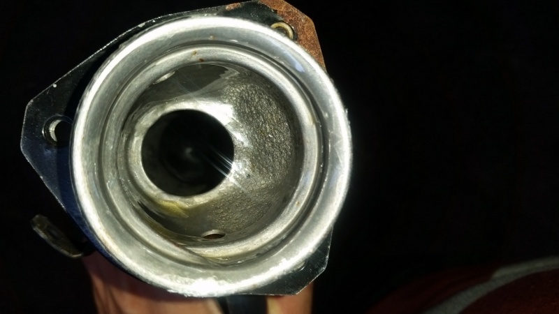

Boa Noite pessoal, aqui venho com mais uma questão para os gurus. O tubo de abastecimento está com ferrugem e temo que isso venha caiar no tanque e afetar algo da injeção com o tempo. Isso é realmente um problema ou é algo que os filtros acabam por resolver por si só. Se for um problema qual a solução? Substituição por um novo ou o que?
Sendo leigo pensei em dar um jeito de limpar o excesso da ferrugem e aplicar aqueles produtos que reagem com a ferrugem e foram uma camada (tipo P.C.F Fundo Convertedor de Ferrugem). Acham que é uma boa? Ou pode piorar a situação?

Caro marcelo.
Este problema da ferrugem no bocal de abastecimendo das Pajero Full é chato mesmo e acontece em quase todas as pajeros e acredito que de todos os anos.
Você tem três opções para resolver isto:
1 - Trocar o tubo de abastecimento competo por um novo na CSS - R$ 2750,00
2 - Fazer o tratamento com o convertedor de ferrugem que dura um periodo e depois a ferrugem volta - R$ 200,00
3 - Fazer o tratamento com acido e depois resinar o seu interior, esta foi a opção que escolhi fazer na minha Full e adorei o resultado só o cano de abastecimento de ficar uns - R$ 300,00 eu fiz tanque e bocal por 700,00.
Veja as fotos do bocal de abastecimento da minha Full antes e depois do tratamento.
Antes do tratamento.
Anexo 549031
Depois do tratamento acido e resina.
Anexo 549032 Anexo 549033 Anexo 549034 Anexo 549035
Outra coisa você já mandou dar uma olhada no seu tanque para ver como esta a situação lá dentro?
Você pode também deixar o bocal como está e instalar um pré filtro tipo o Purifilt P450 que uso na minha Full pois ele retem particular maiores que 3 micras enquanto o filtro original do carro retem somente particular maiores que 20 micras.
Espero que lhe sirva alguma das dicas.
Abs.
Olá Caporto, obrigado pelas dicas. Ficou bom esse tratamento com ácido e resina. Em que tipo de empresa faço este serviço? Acho que melhor fazer no tanque como um todo.
Pode me enviar mais detalhes da instalação deste filtro? Imagino que o acesso tem que ser fácil para limpezas periódicas.
