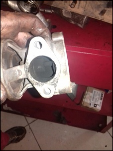

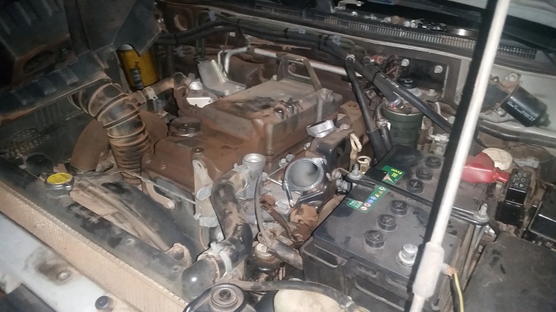

    Caros colegas;

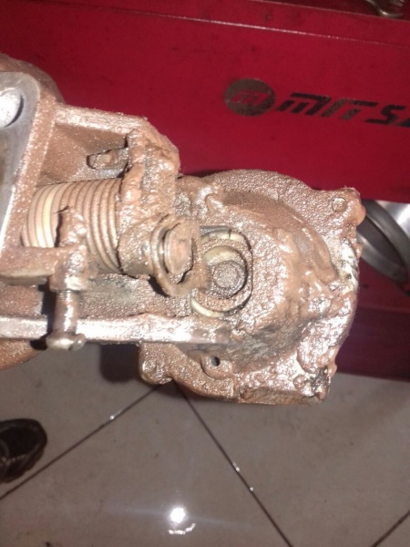

    Continuando o meu relato do problema que estou enfrentando com a minha Full (2003) que iniciei lá na pagina 119.
    Tudo começou com a perda de força do carro, para levar a mesma para a oficina foi sofrido pois o carro não desenvolvia e não passava dos 2000 RPM.
    Os mecanicos já condenaram a BI logo de cara por causa dos sintomas que apresentou. Eu pedi para passarmos o scanner e não deu erro no sistema de injeção do carro que geralmente é o código 41 ou 48, o erro apresentado foi o 14 Throtler Sensor (sensor da borboleta).
    Ao mexermos nessa valvula vimos que ela estava travada devido a um acumulo de oleo e poeira que virou uma cola e isso estava atrapalhando o funcionamento da mola que a empura de volta ao estado fechada.
    Ao dar partida o carro já ficou quase normal exceto pela variação na lenta.

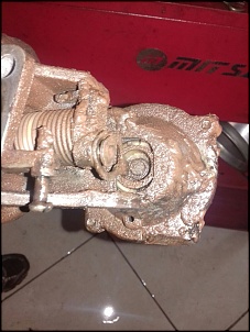

    Mandei então desmontar esta valvula para limpar, e também a EGR e coletor de admissão. Vejam como estava a situação:

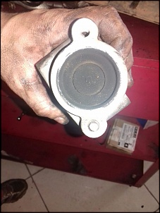

    1 - Borboleta vejam como estava suja.
    2 - EGR, estava bem carbonizada.

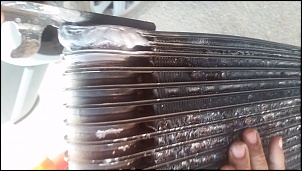

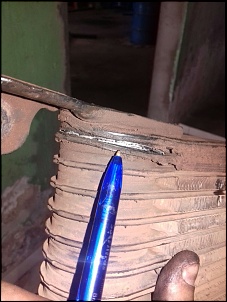

    4 - Descobrimos uma rachadura no intercooler vejam.

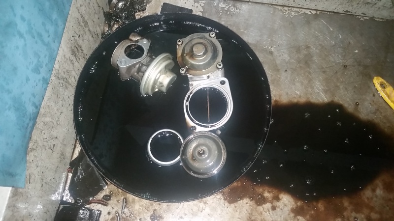

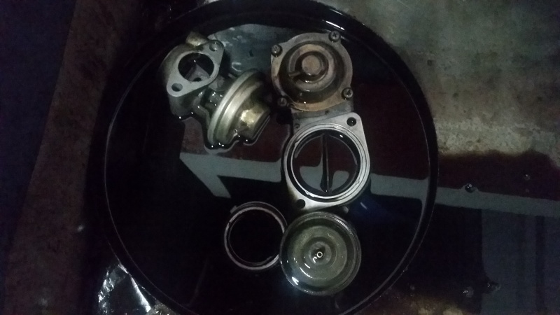

    5 - Agora as peças de molho em solução descarbonizante.

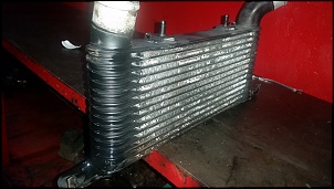

    6 - Intercooler após ser reparado em uma oficina especializada em radiadores.
