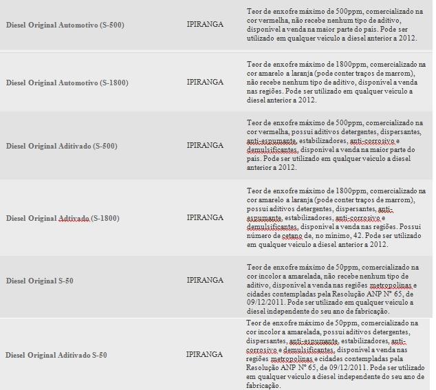

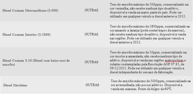

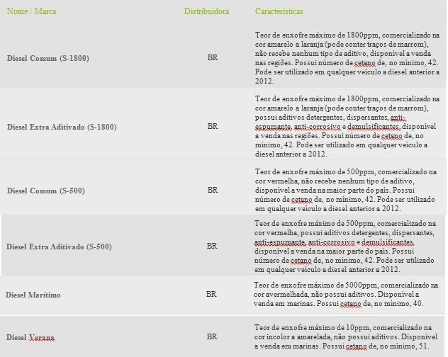

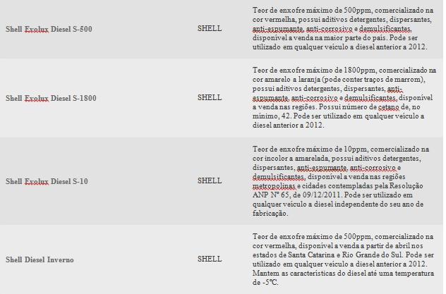

Se, por acaso, estiver abastecendo com o diesel S10 (a maioria aqui do fórum está abastecendo com este combustível), procure conhecer o máximo possível sobre o “alimento” que vai dentro do “estômago” da viatura do seu pai ... Quando puder dê uma boa lida nesses manuais:
- http://www.metalsinter.com.br/metals...idas%20S10.pdf
- http://www.br.com.br/wps/wcm/connect...df?MOD=AJPERES
Mas, há inúmeras outras fontes de pesquisa, inclusive aqui mesmo no fórum, onde o pessoal conjectura sobre qual o melhor diesel para viaturas antigas e, com certeza, você vai aprender muita coisa.
