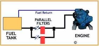

O carro depois do susto está normal novamente, e agora já adquiri o aditivo teccom10 e tb um filtro separador de água.
O filtro já chegou faz um mês mas ainda não tive tempo para instalar, só fiz o suporte para prender o mesmo no carro no local da segunda bateria.
