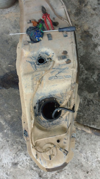

Paguei 380,00 pelo serviço. Achei justo pelo trabalho que dá.
De qualquer forma fiquei bastante aliviado por não ter a presença de ferrugem, porque ficar com essa coisa na cabeça sem saber o estado é dureza.
Valeu pelas dicas aí.

E de presente p mim, estou fazendo hoje a lavagem do tanque de combustível. Pra minha surpresa e de quem acompanhava o serviço, estava muito limpo! Contendo cerca de uma colher de café de areia pra menos!e eu só usava o S-500!!!
Estou com receionda mudança, rodei 560km com meio tanque, cerca de 45lts. Quero só ver como ficará com S-10, hum...
Isso na ponta do dedo é tudo que tinha sujeira. Certamente.nunca foi limpo. E é sinal que a km é original. Ou será que todos os postos por onde ela passou são com diesel limpo?!?(duvido!)
Prezado amigo Leo
Primeiramente, informo-lhe que, vendo as fotos do tanque de seu veículo, fiquei maravilhado pelo estado, e gostaria de lhe dar meus parabéns, pelo presente "TRANQUILIDADE" que você deu a si próprio no Natal!!!! Rsrsrs. Isto não tem dinheiro que paga!!!!!
