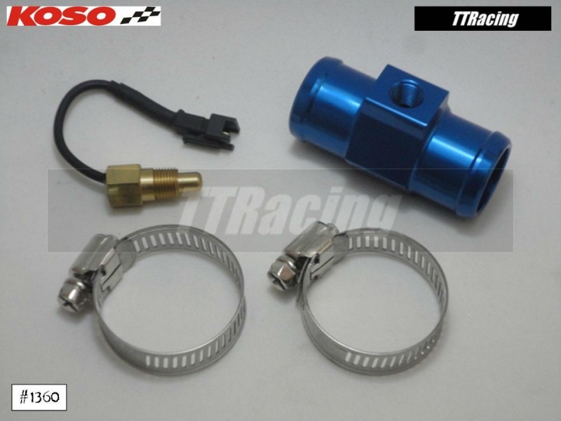

    Senhores, já verifiquei. Os sistemas de arrefecimento quando já vem com duas ventoinhas, o sensor, (cebolão), tem dois terminais para alimentar o sinal dos dois eletro ventiladores. O que foi feito no meu foi partir do mesmo sensor para os dois eletro ventiladores, o que dá praticamente no mesmo. Sendo assim, estão sim independentes, mas em termos, porque se falhar o sensor, param as duas. Mas isso já é mais remoto. O que entendi é que para se criar um sistema verdadeiramente independente precisa-se ter dois sensores, um para cada eletro ventilador. Nada difícil de se fazer. Já até vi algumas peças para executar isto. Pensei até na possibilidade de um backup onde se usaria dois sensores com terminal duplo e as duas ventoinha estivesse ligadas aos dois. Se um sensor falhasse, as ventoinhas continuariam recebendo do outro sensor. O segundo sensor nem precisa ficar exatamente no radiador, pois pode ser colocado no encaixe deste com a mangueira em uma peça a propósito. O dia que terminar o projeto posto aqui, mas como está hoje, ficou excepcional. E é fato, o ar condicionado ganhou muito em eficiência e gelando um absurdo. E isto é fácil de compreender com a adição da segunda ventoinha do radiador no condensador do ar. Simplesmente dobrou a eficiência do sistema. Ficou polar. Antes não deixava no automático do ar digital . Em dias quentes colocava 17 graus e forçava o bicho. Agora deixo no digital e fica excelente. Parece que tem gelo dentro. Quanto ao velho ponteiro de temperatura que qualquer engarrafamento o fdp ficava "animadinho" querendo subir. Nunca mais. Parece até que ficou colado na posição. Só tenho certeza de que não está travado, colado com superbonder, porque quando ligo o carro ele parte de zero. Até a temperatura externa da lataria do capot e do para-lamas, que quando o motor em funcionamento quase não se podia tocar para não se queimar, agora fica normal dado o porte do motor. Tudo perfeito e arrefecido. Acho que quando projetaram o carro não esperavam temperaturas externas acima de 40 graus e engarrafamentos com mais de 30 minutos. Só pode ser isto. Enfim, erro de projeto tem e isso não há mais duvida. Só pena que o fórum acabou. Seria interessante continuar de alguma forma para trocarmos infos e experiência sobre o carro, quando necessário. Vai que precisemos solucionar mais alguma coisa.

    Vejam o que imaginei no post anterior. Um sensor usa-se o original na posição do radiador e um segundo sensor na mangueira com este adaptador. Apenas utilizar dois sensores com terminal duplo. Assim, além de se fazer um sistema independente teria um backup perfeito. Sem chance alguma de ficar sem ventoinha.
