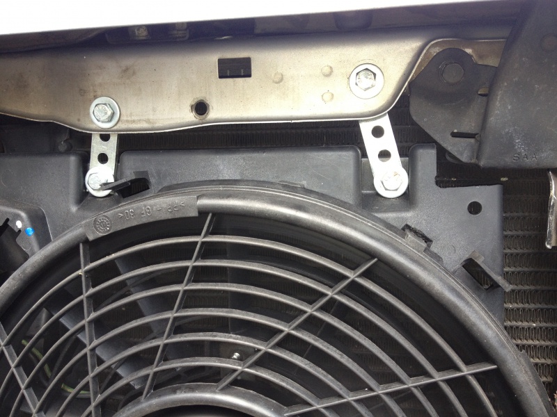

    Triton flex, então é exatamente igual a Pajero Sport. Vou passar em uma concessionária da MIt e ver um 0km como é. Se for igual, deve ter muita gente esquentando a cabeça por ai. E, então, fez o teste com o ventilador? Podemos sim, mas não vai ter muito o que ver a não ser que se desmonte a frente, pois a grade tampa. Fica exatamente como a foto 3 que postei no post 101 ou a foto do Tlyra no post 98. A foto 1 é a original do carro, exatamente como descreve a sua. E a foto 3 colocando a ventoinha do astra a esquerda. Pelo que pude ver o Tlyra não promoveu alteração alguma na carenagem e a fixou com presilhas plásticas. Eu tentei encaixar sem alterar a carenagem e a ventoinha ficava afastada uns 2 cm, pois esbarrava em algumas peças ou iria ficar deslocada do radiador para o lado esquerdo, perdendo um pouco a eficiência e desperdiçando preciosos ventos...rs. E também não usei presilhas plásticas tipo zip para fixar. Eu fiz suporte específico com peças metálicas e parafusos com porcas de pressão, para não soltar com trepidação. Então adequei a carenagem e a travessa metálica que fica no carro ao lado esquerdo da ventoinha original, responsável por fixar também a grade da frente, pois queria que as duas ventoinhas ficassem bem próximas e a ventoinha instalada ficasse na distância ideal do radiador, exatamente da forma como demonstrado nas fotos a seguir, onde indiquei todas as adequações que fiz. Para substituir a original do veículo só praticamente coloquei suporte. Amplie as fotos e veja as observações e indicações de corte. O corte abaixo da carenagem da ventoinha foi necessário fazer uma curva a esquerda, para acompanhar o desenho do espaço disponível na região inferior onde a ventoinha iria se encaixar, conforme pode-se comprovar na (foto B). Não sei se na L200 Triton é necessário ou não, ou se não são estas e precisa fazer alguma outra específica. Cada caso precisa ser avaliado. Esta indicação é para a Pajero Sport, no caso da minha, ano modelo 2009/2010.
    foto A - ajustes na ventoinha
    Anexo 491567
    Se não cortar o quadradinho da carenagem no lado da ventoinha a direita, no alto, não se consegue encaixar a ventoinha por trás do painel frontal dianteiro e esbarra da estrutura da fechadura do capot. O corte por baixo da carenagem da ventoinha, se não for feito, a ventoinha sobe muito e sobrepõe o painel dianteiro, ficando pela frente e também afastado do radiador. Sem dúvida a forma menos trabalhosa é como o Tlyra fez. Eu sou detalhista.
    foto B- ajustes em peça do veículo
    Anexo 491568
    Retirei a aba indicada na foto B, pois a ventoinha se encaixou perfeitamente e não vi necessidade daquilo. Curiosamente esta aba removida parece um suporte com 2 furos. Será que inicialmente ou no projeto original deixaram esta previsão para a segunda ventoinha e não instalaram para cortar custos?
    Se não for removida este corte.1 indicado na (foto B), a ventoinha sai para o lado esquerdo e pega um pouco em uma haste, que fica bem a esquerda ou sobe nesta aba e se afasta do radiador. O encaixe não fica perfeito.

    J.Felipe, É fácil de fazer, Não tem mistério. Veja a foto de como ficou o detalhe da auxiliar esquerda. Não precisaria ser exatamente quadrado o recorte para encaixar na estrutura da fechadura de abertura do capot, mas qualquer outro formato, 45 graus ou 1/4 de circulo ficaria um corte mais difícil de ser executado. Os pontos de fixação usei furos pré existentes para prender os suportes da ventoinha, sem a necessidade de novas furações no painel frontal do veículo. Tanto que elas ficaram ligeiramente inclinadas.

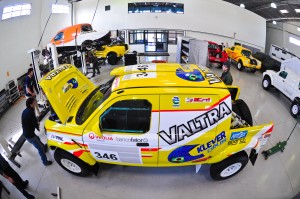

    Senhores, segue aqui a pá de cal sobre este assunto da instalação de uma segunda ventoinha.
    link referente a matéria que comento neste post: http://www.mundomoto.esp.br/?p=16867
    obs: reparem que a matéria é de 07/28/2011 (28 de julho de 2011). Ou seja, pelo menos desde 2011 já sabem disto.
    Seguem transcritos abaixo partes do texto do link acima onde destaco e grifo as partes importantes: (resumindo: o carro em questão preparado para o rally dos sertões usa como base uma Mitsubishi Pajero sport 3.5 v6 e equipado com ventoinha dupla elétrica.
    Rally dos Sertões – SporTV passa o dia com Klever Kolberg e o Protom à álcool – Imagens de José Mário Dias e vídeo do SporTV
    Anexo 492094Anexo 492095Anexo 492096Anexo 492097
    O motor V6 3.5 Flex, alimentado exclusivamente com etanol comercial, foi substituído pela versão Mivec, também V6, mas com 3.800 cm³ de cilindrada e com 15% de potência a mais, aproximadamente, subindo de 220 para 260 cavalos. [...]
    ' Comandado pelo piloto Klever Kolberg, o projeto Valtra Dakar Eco Team estreou na edição de 2010 da maior e mais difícil prova de off road do mundo, o Rally Dakar, como o primeiro automóvel movido etanol de cana de açúcar a ser inscrito na prova, em seus 31 anos de existência. Na ocasião, o protótipo Valtra Dakar Eco Team tinha como base o utilitário esportivo Pajero Sport, com motor V6 flex de 205 cavalos de potência. Apesar de ter sido a primeira vez que o carro enfrentou uma competição e da necessidade de implantar um sistema particular de reabastecimento com etanol, o Valtra Dakar Eco Team venceu os nove mil quilômetros de desafios do percurso entre a Argentina e o Chile, que alternou ambientes radicalmente opostos, como os trechos gelados a 4 mil metros de altitude, na travessia da Cordilheira dos Andes, e o calor desértico do Atacama. No total, foram mais de 14 mil quilômetros rodados, incluindo os deslocamentos (ida e volta) entre o Brasil e Buenos Aires
    Para a disputa do Rally Internacional dos Sertões do ano passado, o Valtra Dakar Eco Team apresentou um novo protótipo, batizado de Protom. O carro foi montado sobre o chassi de uma picape L200 RS, específica para competição, com motor V6 flex, de 3.500 cm³ e 240 cv. Mostrando que a escolha foi totalmente acertada, o carro pilotado por Kolberg e navegado pelo potiguar Flavio Marinho França terminou a competição com o título da categoria Pro Etanol e com o vice-campeonato na classificação geral entre os carros.
    Ficha técnica:
    Motor: Mitsubishi 3.8 – V6 Mivec
    Gerenciamento eletrônico programável de competição
    Ventoinha dupla elétrica com sistemas individuais de acionamento
    Potência: 260 cv a 5.500 rpm
    Câmbio e caixa de transferênciacom opções de tração 4×2, 4×4, 4×4 bloqueado e 4×4 reduzido
    Diferenciais com blocantes
    Embreagem multidisco para até 100 kg de torque
    Tanque: 300 L para autonomia de 400 km em ritmo de competição
    Sistema duplo para bombas de combustível
    Suspensão independente dianteira e traseira
    2 amortecedores Baratec steep 3 por roda
    Freio a disco nas 4 rodas
    Macaco Hidráulico
    Velocidade Máxima: 180 km/h
    Peso bruto: 1.875kg
    Comprimento: 4.460 mm
    Largura: 1.990mm
    Altura: 1.850mm
    Base: 2.900mm
    Rodas: 7″ X 16″
    Chapão protetor inferior
    Pranchas de desencalhe
    Gaiola de segurança padrão FIA
    ASSUNTO ENCERRADO: A PRÓPRIA EQUIPE DE COMPETIÇÃO INSTALOU NO MITSUBISHI COM BASE NA PAJERO SPORT 3.5 V6 UM SISTEMA DE VENTOINHA DUPLA. (PONTO FINAL)!!!
