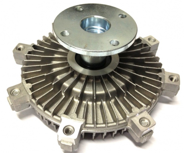

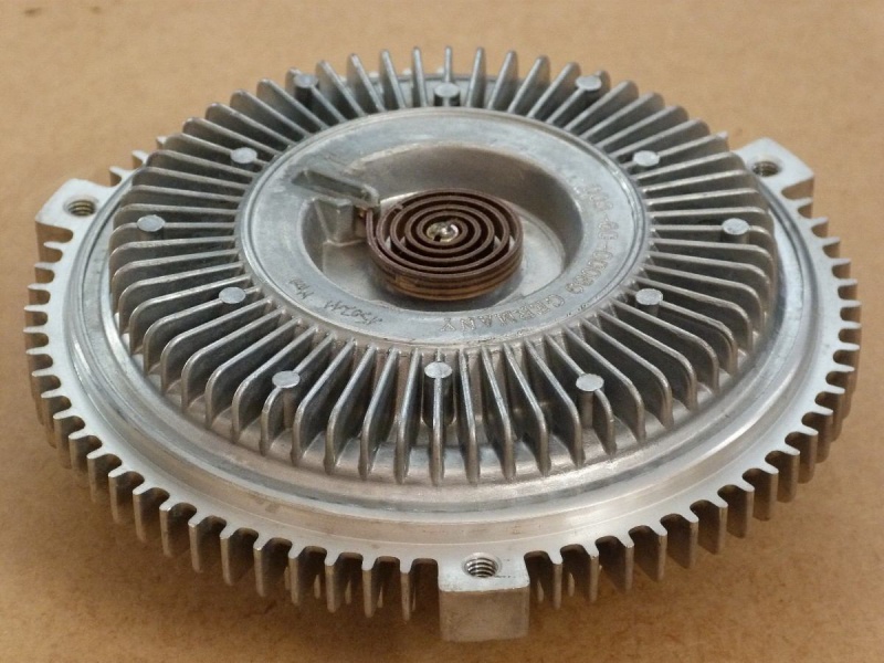

    Estava dando um passeio pelo fórum e não pude deixar de dar atenção ao teu pedido de SOS. kkkkkkkkkkk
    Duas palavras: Embreagem Viscosa. Isso mesmo, a embreagem da palheta do radiador pode não estar mais dando conta do recado.
    Opção 1 = substituir por uma nova
    Opção 2 = gambiarra travar com parafuso, porém vai ficar esfriando legal.
    Meu irmão trabalhava em uma oficina retifica e tinha uma f1000 97 que esquentava de palmo em palmo. Trocaram praticamente tudo e nada de parar de esquentar. Um belo dia travaram a bendita viscosa e nunca mais esquentou.

    Desculpe a pergunta, mas a "embreagem viscosa" seria a válvula termostática?
    Toyota SW4 02 1KZTE (Marinete)
    Usuário Avatar de Glaicon
    22/06/2009
    Florianópolis/SC
    5,846
    Agradecimentos: 190
    Citação Postado originalmente por RValle Ver Post
    Embreagem viscosa, polia viscosa ou polia eletromagnética é a peça que fica no miolo da hélice do radiador, ligada ao eixo que, com o calor, o seu gel interno fica mais denso fazendo as pás girarem mais rápido.
    E é exatamente esse gel que perde a eficiência com o tempo, deixando de girar como deveria.
    Em alguns modelos pode-se trocar só o gel; em outros só a peça inteira.
